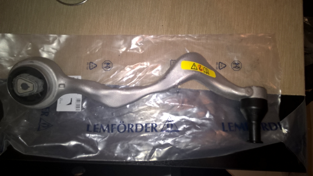

Astazi am dat comanda pentru bratele superioare stanga/dreapta pe Lemforder. Mi-a recomandat cineva sa schimb doar bucsa daca pivotul este in regula dar am preferat sa aleg varianta mai safe chiar daca platesc ceva mai mult!
Se schimba greu? am nevoie de elevator?
LE: trebuie sa fac si geometria dupa?
http://s8.postimg.org/bn04eh8s5/114156310_Control_Arm_for_BWM_e87_31126769798_s.jpg

E nevoie sa faci geometria doar atunci cand schimbi:
-bieleta directie si/sau capat de bara
-amortizor/flansa amortizor, daca a fost modificata pozitia, implicit a fost rupt nitul care ghideaza flansa pe pozitie standard.
Astea, pentru puntea fata... Pe spate e altceva.
Restul e cancan.

Teoretic, geometria nu se modifica dar nu cred ca nimeresti milimetric bratele exact cum au fost inainte. Eu zic ca o sa fie nevoie de efectuarea geometriei din nou. Eu de exemplu o fac la Sigemo iar verificarea e gratuita, platesc doar daca trebuie efectuata :thumbsup: Nu strica sa o verifici.
