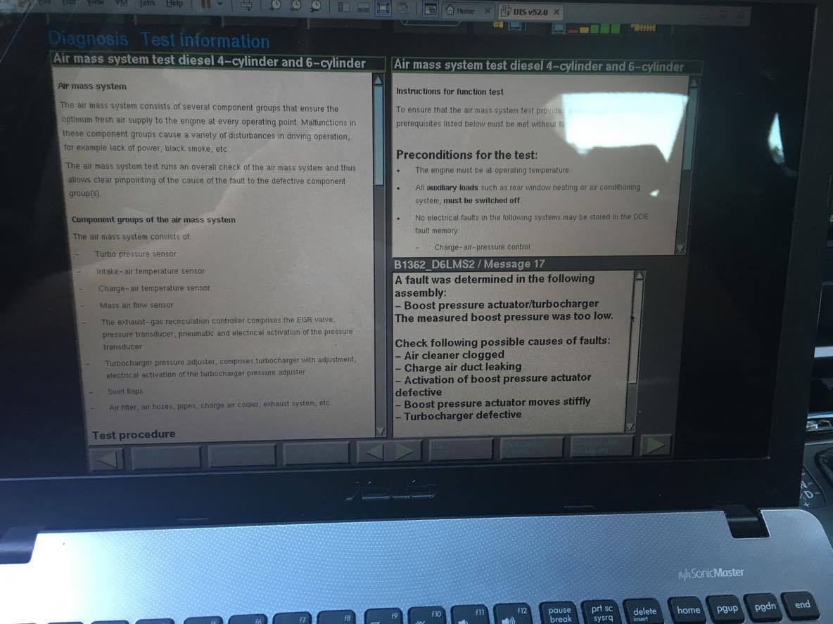

Am vorbit cu Bogdan MBI si Cosmin de aici de pe forum si imi spuneau ca trebuie sa fac un test in mers.. (in sarcina).. si ca turbo trebuie sa ajunga la 2350-2400 mbar. (1.4 bar peste presiunea atmosferica) Edited by chitsro
Turbina ta trebuie sa bage 2500 - 2550mbar total (cu spike cu tot), valoare pe care ti-o arata pe Inpa/DIS cu soft stock in mers. Probabil actuatorul e defect/blocat la tine. Trimite-o la MBi si te rezolva ;)
Primele 2 injectoare au corectii mari, ar trebui sa le reconditionezi iar debitmetrul tau imi pare defect, nu are cum sa citeasca 1900mg la 1000mbar presiune in admisie. Ar trebui la full boost (2500mbar) sa ai cam 1300 max pe debitmetru.

Tocmai m-am intors de la un test in mers, se pare ca turbo ajunge pe la 2500 ..nu stiu daca se vede ok mai jos

Dupa ce am ajuns acasa am mai facut un mass ai test si am primit asa:(ieri am primit ca nu e ok EGR-ul)
Am vorbit si cu valymad si mi-a zis sa verific EGR daca deschide si daca exista vacuum si eventual sa nu am in pierderi pe undeva.
PS: debitmetru pare in ordine, vezi mass air system...

@RaYn3 a dreptate, de un an am tot citit de injectoare si acum o luna am schimbat un injector care avea compensare 2.4, injectoarele sunt ok. Air mass cred ca este cantitatea de aer masurata de debitmetru.(MAF sensor). Imi pare rau ca nu am curatat si senzorul de la admisie (MAP) cand am curatat admisie, si el poate sa fie cauza multor probleme, masoara presiunea in admisie.
In fine, masina este la Bogdan MBI acum sa vada in ce stare e turbina, totusi km multi nu are, a fost schimbata la 140 k km, km actuali 230k. Valymad imi spunea ca turbo tine cam 100 k in general :)
Edit: tocmai am vorbit cu Bogdan, imi spunea ca a desfacut turbina si ca ar fi ceva probleme la geometria variabila .

A fost super ok Bogdan, am iesit in teste si a a mai modificat cate putin la geomtrie.. m-a tinut inca 2 ore cu testele dar a iesit ok.
Am verificat si filtru de particule si spunea ca nu pare umblat la el, o sa incerc totusi o regenerare fortata...
