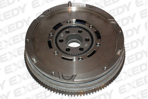

Ok.multumesc mult pentru raspunsuri.as mai avea o intrebare:daca vreau sa schim
b kitul de ambreaj trebuie sa schimb si volanta?
Salut!De cele mai multe ori se recomanda schimbarea intregului kit de ambreiaj.Cand desfaci nu stii ce gasesti acolo,si este posibil sa schimbi numai discul si rulmentul sa mai mergi 20000 si sa trebuiasca iarasi sa umbli la ambreiaj,de data aceasta sa schimbi volantul.Unde mai pui ca schimband tot kitul de ambreiaj toate piesele fiind noi se pasuiesc mai bine.Bafta!
volanta la modelul in cauza este foarte teapana si schimbarea ei trebuie facuta doar daca incepe sa faca zgomote suspecte sau daca ambreajul a fost folosit pana in momentul cand niturile discului au sapat in ea.
In consecinta este o piesa care este foarte scumpa si volumul de vanzari este foaarte foarte mic comparativ cu volantele folosite la vag,ford,opel etc.
la motorul in cauza exista 2 fabricanti care fac volanta :Luk (care vine si in cutia de original) si Exedy (care din cate stiu ambaleaza volanta pe Luk,deci nu o produce).
Daca era o piesa cautata si ceruta,exista setul de ambreaj care includeau si volanta (volanta e livrabila numai separat)si existau mai multi producatori care faceau piesa in cauza.In consecinta nu este cerere pentru ele.
Volanta cu masa simpla sau set de ambreaj de conversie nu fabrica nimeni.
Volanta pe Luk este in jur de 2000 lei si pe original in jur de 3200 lei.

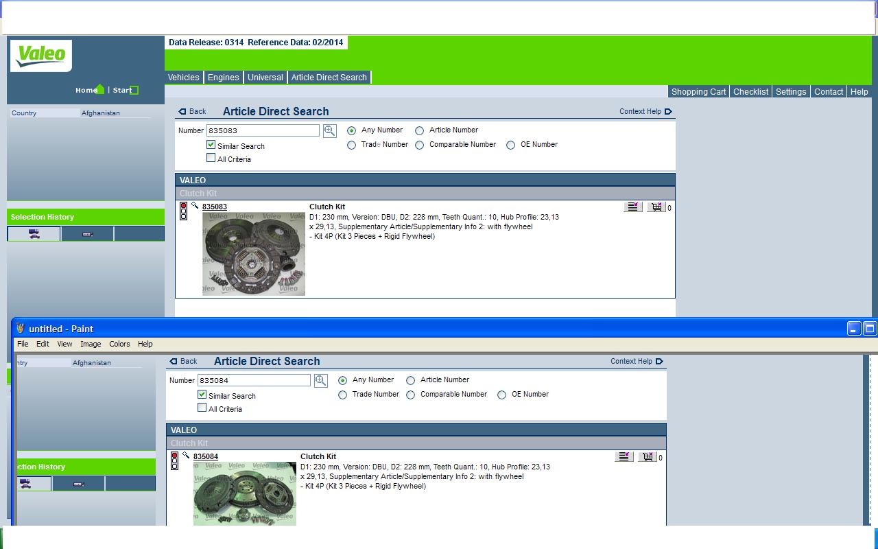

Domnu' Gabi,
ai zis ca nu exista kit cu volanta simpla; ti-amn arata ca exista .
in afara de asta kiturile sunt livrabile, vezi ca sunt cu verde in semaforul tecdoc.
ca nu ai reusit tu sa gasesti in stoc e alta gasca in alta traisata
LE daca vrei neaparat sa cumperi iti pot da un termen de livrare.
Edited by claudiuBWR

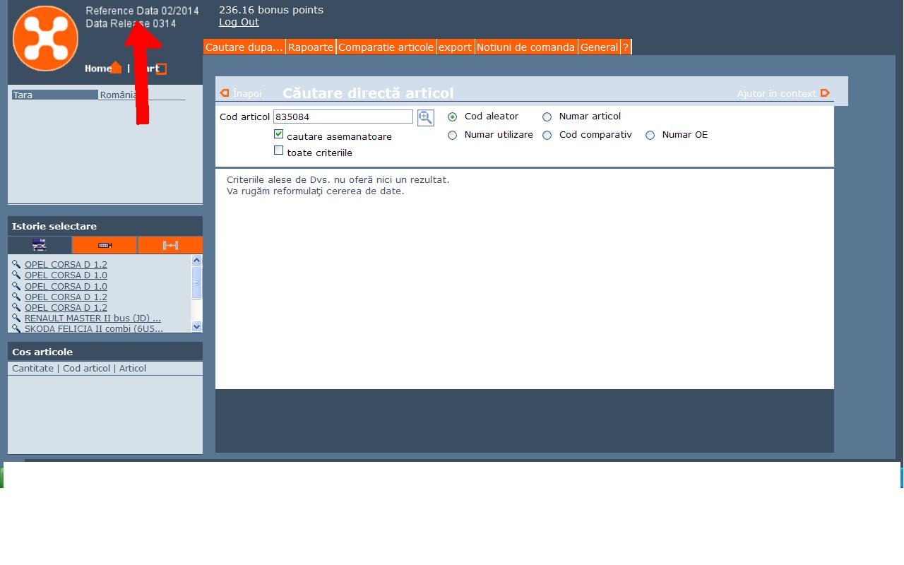

Da am spus ca nu exista setul de conversie pentru ca pur si simplu nu se mai fabrica de multa vreme si nu mai este recunoscut ca si cod de programe de multa vreme.(poate ca am gresit ca nu am fost explicit in exprimare,greseala mea)
Si eu ca si tine lucrez in domeniul auto de foarta multa vreme si poate ca ,,ma pricep''.
In sfarsit,una peste alta cam asta e situatia.
Ai grija cu actualizarile alea.... :wink:
Eu nu mai gasesc livrabil niciunul din codurile cele 2 de seturi de conversie.
Am incercat peste tot sa cer un termen de livrare si alte informatii dar nu am reusit nimic,nici macar sa imi spuna ca este in stocul furnizorului(Valeo) si vine in 2-3 saptamani sau alta perioada.
Mai mult de atat nu pot face. :laugh:
