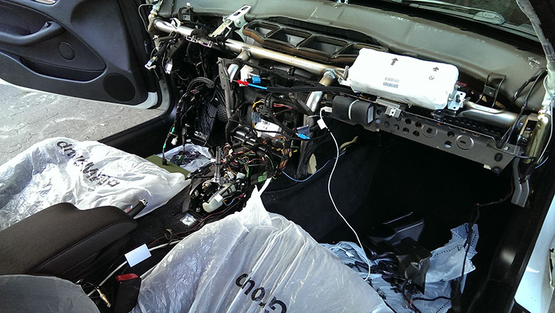

Cum arată mașina mea astăzi după ce am demontat coloana veche de direcție pentru a o pune pe cea de pe automată. Cu ocazia asta voi curăța și radiatorul de climă
Edited by Rcc-67
Știe cineva care este piesa în care este memorat codul pentru pornirea motorului.

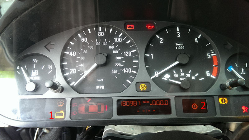

Ce poate fi cu cutia de a intrat ĂŽn mod avarie pentru cĂŁ atunci când era pe mașina donoare nu apĂŁrea eroarea?
Am uitat eu vreun fir?
Antigelul pĂŁrea la nivel. Poate am uitat sĂŁ leg senzorul.
Cum zicesi Acero, 1 e pt nivelul de antigel. Verifica senzorul + nivelul, iar la 2 asa am gasit si eu ca ar fi avarie la cutie si astfel iti intra in Limp Mode. Poate fi cauzat de baterie slaba/alternator care nu incarca bine (verifica toate legaturile de pe alimentare)/debitmetru deconectat (verifica si asta).
In prima faza vezi cu alta baterie si sterge si absolut toate erorile care ti-au aparut momentan.
PS: Din ce am mai gasit, avand in vedere ca iti e aprins momentan si becul de la DSC si frana de mana cu Galben, tot din cauza lor poate fi si eroarea de la cutie.
Cel mai bine ar fi dupa ce schimbi bateria sa vezi ce erori ai momentan, le stergi si apoi verifici iar.
PS2: Am mai gasit ca s-ar putea sa iti apara din cauza switch-ului de la frana defect sau deconectat, ca tot vorbeam de asta. Verifica-l si pe asta.
