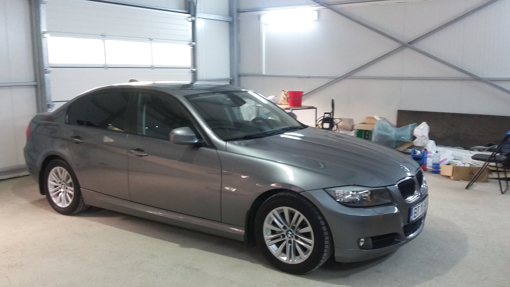

Superba masina, imi place culoare. Sa o folosesti sanatos fara evenimente.
Pune ceva poze si cu interiorul.
multumesc,o sa pun foto si cu interiorul.
