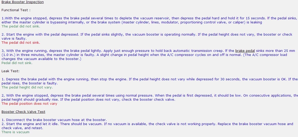

daca e la fel ca la mine eu as face urmatorul test: apesi frana cu motorul oprit si daca se inmoaie si se apasa sesizabil pedala la pornirea motorului e ok vacuumul si servofrana;daca pedala ramane la fel de tare sau se mai lasa dar foarte putin dupa pornire..nu merge servofrana.
cand s-a dus servofrana/tulumba aveam pedala tare ca atunci cand e motorul oprit si trebuia sa calc foarte tare pedala sa opresc masina.
dupa ce am schimbat-o era sa musc din volan de cateva ori pt ca ma obisnuisem sa fortez frana :)
Cu motorul oprit se intareste (lucru normal), iar la pornirea motorului se inmoaie (lucru normal), deci pare a fi ok. Atunci nu imi ramane decat sa schimb TRW-urile astea care le am de 30-35 mii si inca au "carne" la greu (au mai mult de jumatate)... sunt foarte dure, se tocesc extrem de greu ceea ce nu ma incanta daca ma gandesc la discuri.
