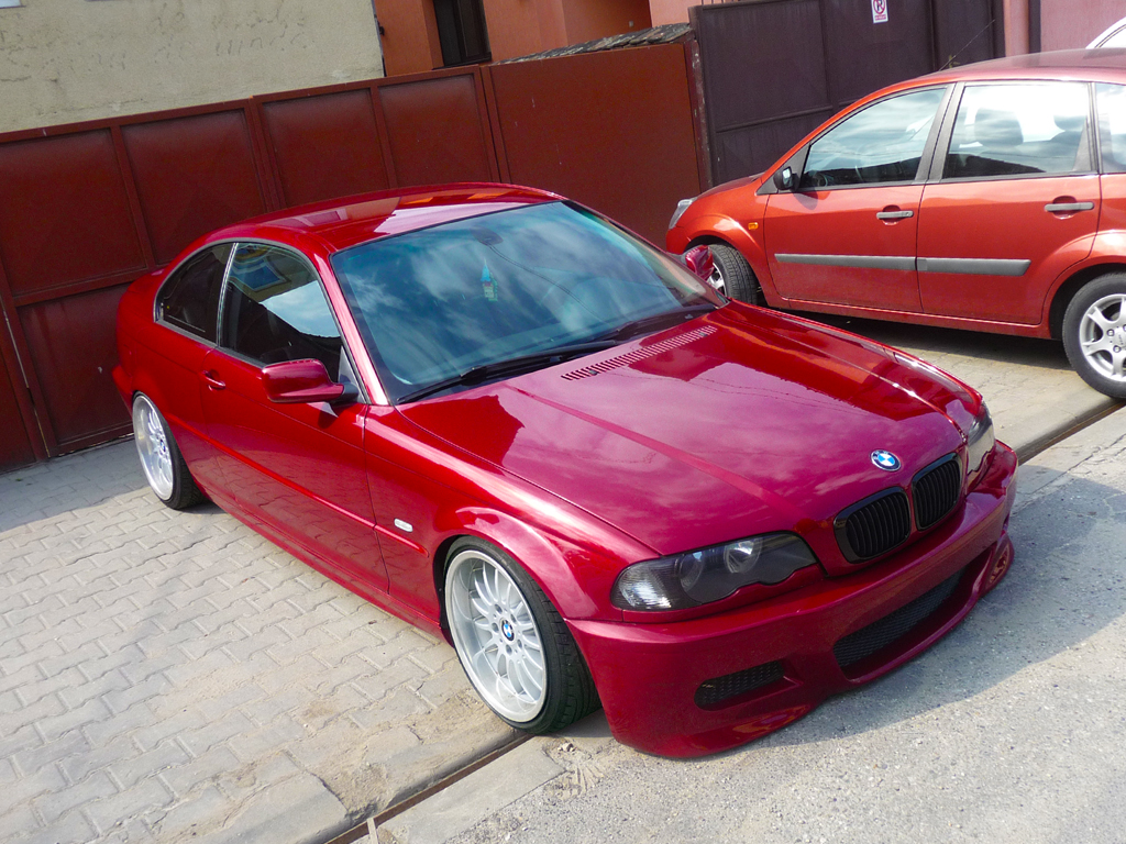

Multumesc frumos baieti!! Si mie imi place cum da cu noile jante :)
@Dan_316i: spre rusinea mea habar nu am numele jantelor :)) le-am luat doar pt ca corespundeau configuratiei mele in asa fel incat sa fie un fittment cat de cat perfect ceea ce zic ca am si reusit si is multumit de rezultate, mai exact jantele sunt la linie cu aripile sau poate chiar cu 0.5-1cm mai inafara aripilor dar totodata cauciucurile intra sub aripa (stau stretch pe jante) asa ca au un aspect frumos la linie si totodata pot sa o las low fara sa ating in aripa cu cauciucurile. Pt cei care doresc sa aiba un fittment de genul aceasta este configuratia: fata: 8.5j et 13 , spate 8.5j et 13 cauciucuri 205 40. Fara distantiere si alte improvizatii. Pot chiar sa o las pe burta de tot sa atinga cu burta pe asfalt si tot nu ating cauciucurile in aripa iar jantele stau la linie cu aripile. Din pacate nu am lasato chiar de tot pt ca ar fi imposibil sa o folosesc ca masina de zi cu zi. acum garda la sol e undeva la 5cm

Mai pun 2 poze:

jnatele sunt faine si dau mult mai bine, nu sunt fan al gumelor intinse si nici al low rider, dar a ta nu e inca atat de jos, e ok. Cu gumele astea insa nu stiu cat de safe este, cred ca s-a mai discutat pe tema asta, dar e oricum mai bine ca inainte din punctul de vedere al look-ului, acum ca si practicalitate e la latitudinea ta.

@mik15: Da asa e, nustiu cat de safe e treaba asta cu gumele stretch dar daca merg cu grija eu sper ca nu voi intampina probleme.
