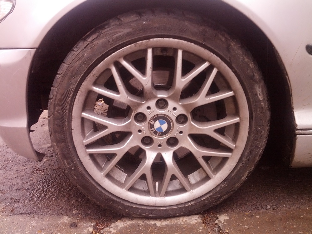

cele origilale sunt cele cu et47 iar cele ce ai vazut tu in 1 poza nu sunt ale mele an luat o poza de pe net asemanatoare cu jantele care le am ! iar cele cu et 40 nu sunt jante bmw si nici nu am postat vre-o poza cu ele ,in mom de fata am montate cele cu et 47( vezi poze) si daca te uiti atent vei vedea ca nu am postat 3 randuri de jante ,repet jantele cu et 47 sunt cele care le am eu montate iar al doilea set de jante inca nu l-am postat dar am sa postez daca vrei si jantele acelea .......dar nu cred ca are vre-o relevanta...imi atinge cu ambele seturi
OK jantele cu ET47 sunt cele recomandate de BMW pentru E46 in mod normal nu ar trebuie sa iti frece.

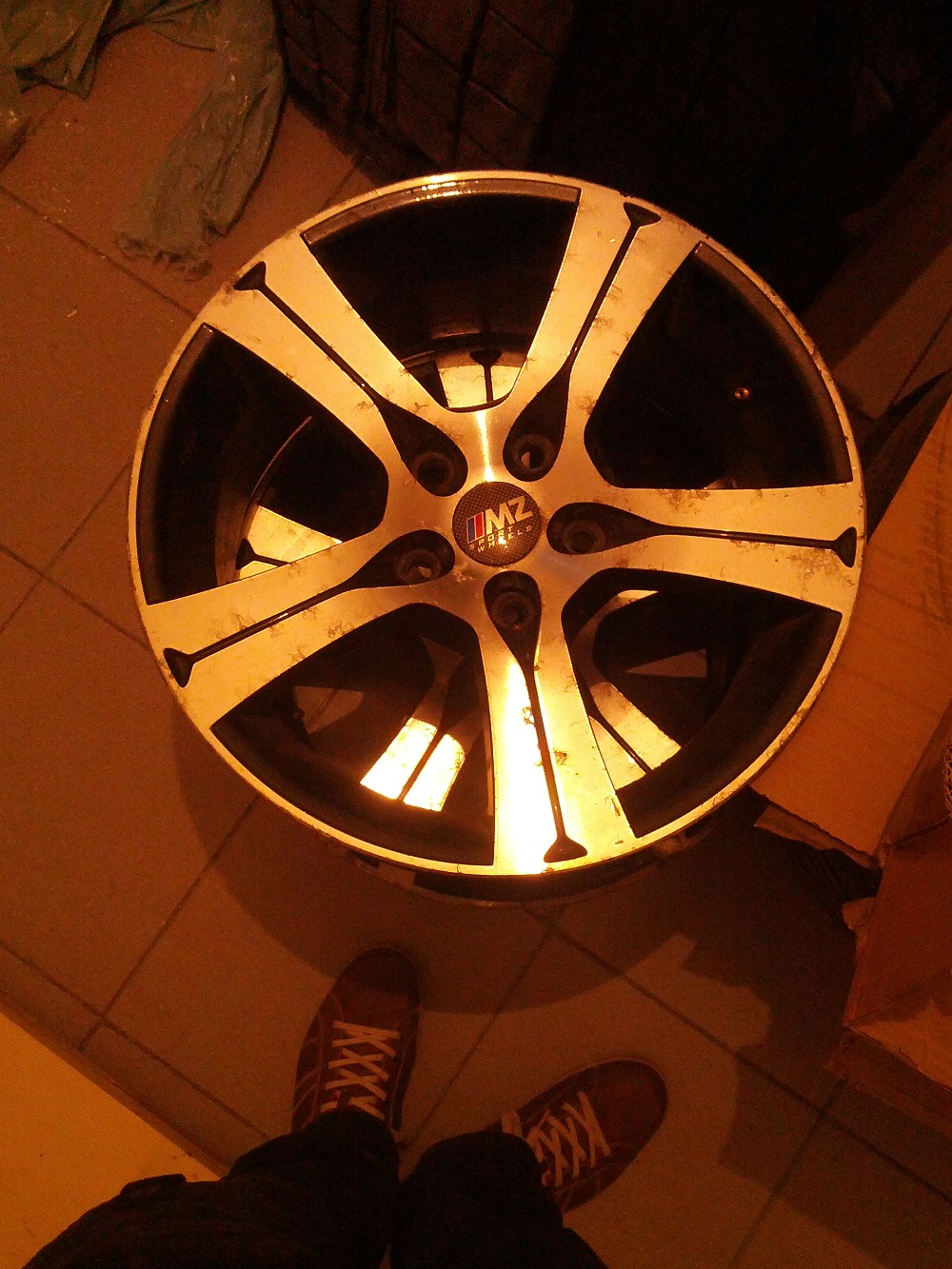

acestea sunt cele cu et 40
Nici cu astea nu ar trebuie sa iti frece.
Deci jantele sunt ok pt masina.
Mergi la un service sa iti zica ce nu e in regula cu masina.
