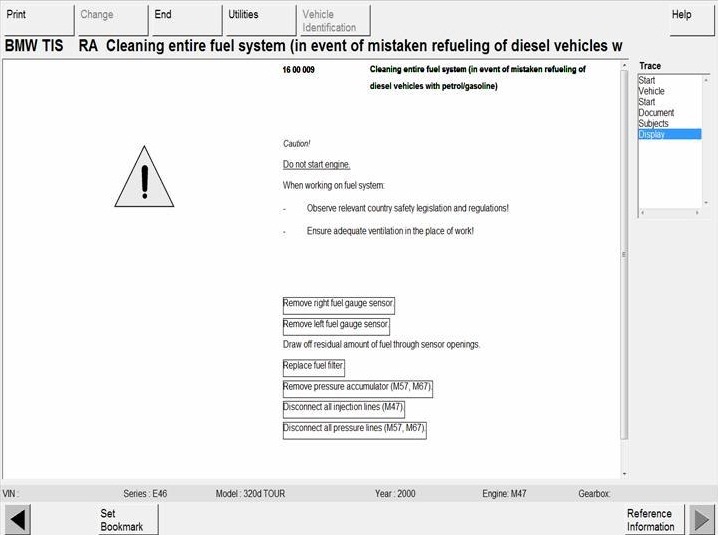

am gresit combustibilul
xline320
Fa plinul cu motorina extra si nu ar trebui sa iti dauneze.
Eu am bagat vreo 30l de benzina dar nu am apucat sa pornesc motorul asa ca a urmat platforma->service->scos combustibilul->plinul de motorina.
PS: Daca ai bagat mai mult de 6l mai bine scoti amestecul si bagi doar motorina.
Edited by Kenbobo
Fa plinul cu motorina buna si pune 500ml ulei 2T pentru drujbe. Nu va pati nimic, am pus si eu 10 litrii de benzina peste 15 de motorina si am mers asa o saptamana pana nu a mai pornit dimineata. Apoi am facut plinul cu motorina si a mers perfect. Dupa 75mii km am vandut masina si nu a patit nimic.
  • Downvote 1
daca mai pun motorina peste si merg asa se poate intampla ceva..pot sa stric ceva ... masina merge ok momentan ncici un semn rau ... sper ca nu am stricat ceva :(((
Da, din pacate o sa ti se intample ceva grav :)) un prieten folosea in loc de aditiv, 2-3 l de benzina la un amestec de 40 l motorina. Si crede-ma sincer ca masina aia " manca nori ". Tipul respectiv e samsar si chiar curata injectoarele. Daca cineva considera ca afecteaza grav, rog sa ma corecteze si sa justifice.
Era o gluma ca o sa ti se intample ceva grav.
Edited by Marian Alexandru
Am vazut cam tarziu topicul asta.NU AI CE SA PATESTI DACA MASINA NU A RULAT DUPA CE INCEPE SA INTRERUPA!!!solutia este sa scoti afara benzina(sub bancheta din spate ai rezervoarele),si lasi sa curga ce se poate de pe instalatie dupa ce schimbi filtrul de sub masina.apoi faci plinul cu motorina!!!in primele secunde va scoate fum,e normal sa se curete.in 20 de km ar treb sa fie curatata instalatia!!nu e capat de lume,daca nu ti-ai batut joc de ea si ti-ai dat seama de la primele semnale de innec!bafta!
Exact acelasi lucru l-am facut si eu,numai ca am si mers cu masina vreo cateva zeci de km..Apoi am scos amestecul din rezervor si am schimbat filtrul de combustibil.Am mers 10 000 km de atunci si nu s-a intamplat nimic.
