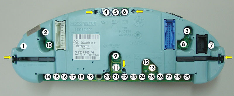

buna seara am un bmw e36 an 95 motor 1.6 benzina si am o intrebare pentru cunoscatori becurile din bord mi se aprind toate doar ca dinjos de kilometraj unde indica
kilometri parcursi nu se aprinde si din jos de el liniile alea verzi alea se aprind e ars un bec ii bec acolo sau? astept un raspuns si multumesc
da e ars dar ce am vrut sa zic eu de 1.5w nu am gasit nici unde dinalea crem cu totul numa negre de 1.2w da alea nu is arse dar ala de 1.5w e ars de altu nu pot pune acolo? ms nr 12 e ars si 13 e bun :) dar 12 e de 1.5w asa scrie pe soclu dar dinalea am cautat dar nu am gasit.... Edited by medievil

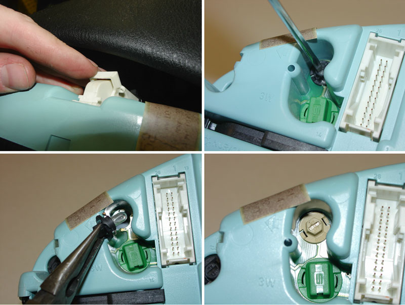

Azi am schimbat si eu cateva becuri la un bord de E36 din 1995.
La kilometri parcursi si la indicatorul de service ai doua becuri de 1.5w, restul sunt de 1.2w toate, cu exceptia becurilor ce lumineaza fundalul ceasurilor de bord si acele.Acolo sunt 3 socluri mari in care sunt infipte becuri de marimea celor de la pozitie, cele din faruri, doar ca au alte specificatii.Cele din far sunt 12v 5w iar cele de la bord sunt 12v 3w.
Am cautat la 3 magazine de piese auto dar nu au asa ceva.Pana la urma am gasit la dezmembrari.
