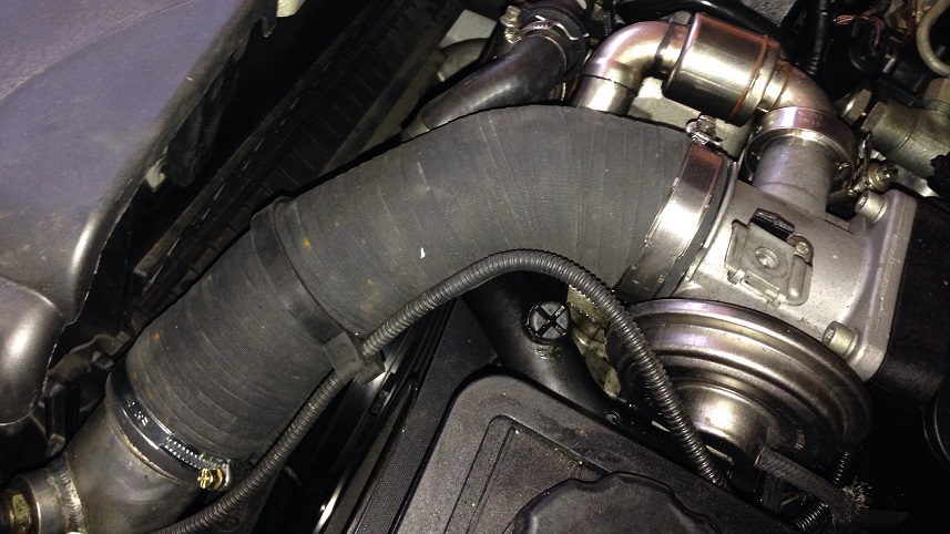

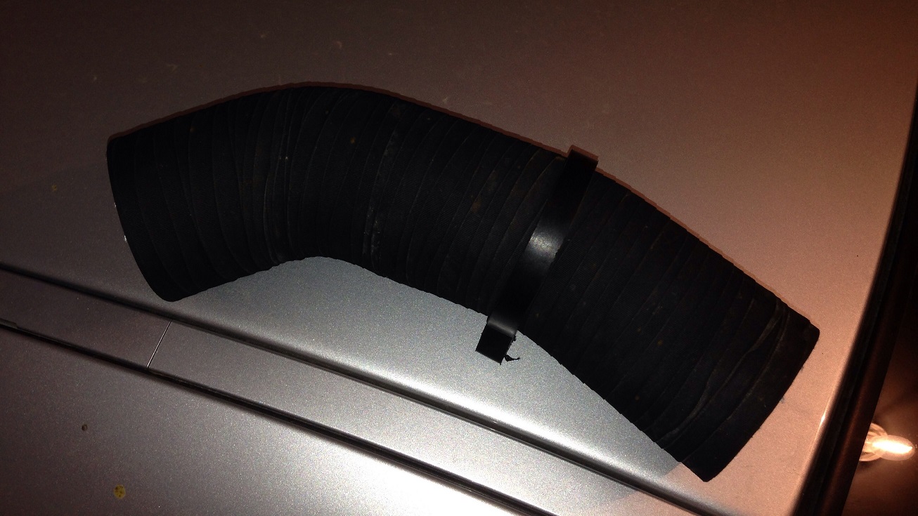

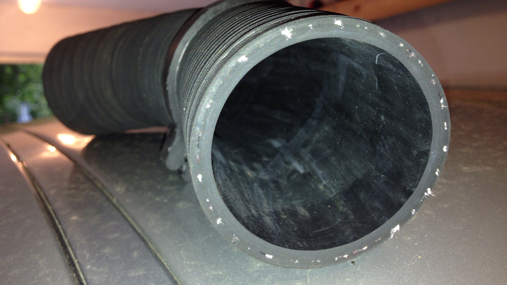

Am si eu aceeasi problema. Furtunul din partea de sus e fisurat si imi scapa aer si arunca ulei pe motor.
Problema e ca pe codul 11617799397 sunt 3 piese care vin doar impreuna (costa intre 900 si 1300 lei) http://www.realoem.com/bmw/showparts.do?model=AS71&mospid=47635&btnr=11_3521&hg=11&fg=40 . Am cautat cu disperare doar furtulul din partea de sus si am gasit ceva pe licenta, producator Thermotec (maxim 150 lei NOU). http://www.epiesa.ro/furtun-aer-supraalimentare-thermotec-dcb016tt-cod-3773126.htm . Din pacate nu este pe stoc nicaieri si nici la furnizorul principal nu se poate comanda, am incercat la cel putin 15 magazine de piese auto (se pare ca vin din acelasi loc).Am incercat si la dezmembrari, dar foarte rar se gaseste modelul Euro4 .La euro3 este mai scurt furtunul si nu se potriveste la euro4. E buna metoda si cu furtunele siliconice dar nu stiu exact ce dimensiune (diametru, grosime) imi trebuie. Revin cu noutati in momentul in care gasesc undeva. Daca stiti unde as putea gasi, de preferat online v-as fi recunoscator. Stima.

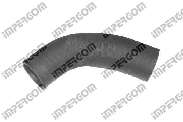

Cauta alte echivalente disponibile.
ORIGINAL IMPERIUM 222281
METZGER 2400188
Furtunul ala nu este special (ca partea cealalta care are manson metalic)si ca sa te poti misca cu masina poti achizitiona un furtun de intercoler(si sh)care are dimensiunile,cotul si diametrul furtunului tau (daca este mai lung tai din el).
Furtunul ala de pe epiesa.ro pare destul de fragil. Eu zic sa mai cauti pe la dezmembrari si, intre timp, repara-l pe cel spart (scotch gros si elastic pus in mai multe straturi). Nu stiu cat timp o sa tina, dar macar te mai misti cu masina.
Am rezolvat! Am gasit in cele din urma furtunul la un magazin din Timisoara (autostoretm.ro), pe comanda, a venit in 6 zile. A costat 150 lei +transport , mult sub cat cereau majoritatea pe tot ansablul.
Am taiat cu flexul colierul vechi din partea de jos care vine pe teava si am pus un colier normal cu surub. Furtunul nou este mult mai solid decat cel original. Nu cred ca se va mai crapa.
Masina se comporta mult mai bine acum, trage mai bine si a scazut si consumul.
Multumesc pentru sfaturi si sper ca cei care mai au astfel de problema sa gaseasca rezolvarea aici.
