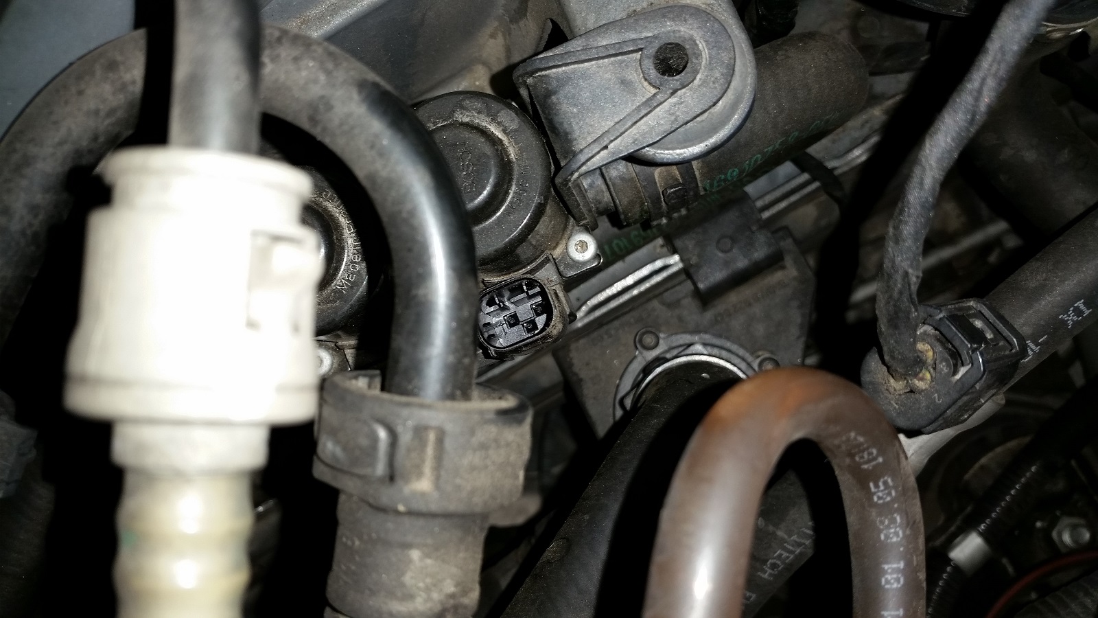

Yeey functioneaza, nu am facut decat sa scot mufa si sa o bag la loc! Totusi am fost la bmw si mi-au spus ca pe climatronic este normal ca sus sa bage mai cald decat pe mijloc, dar cand iti alegi tu setarile trebuie sa bage aer rece, eu le-am zis ca am umblat la setari si tot cald baga, am tras masina inauntru la ei si a venit sa il seteze, la fel cum setam su eu, dupa cateva secunde a inceput sa bage aer rece, am ramas uimit pentru ca nu am mai incercat sa vad daca baga rece dupa ce am scos mufa!

testeaza si cum am zis mai sus , nu tine pe minim temp , lasa 20-22 si vezi ce se intampla sus
Tot rece baga! :bigyellowgrin:
atunci cel mai probabil la tine a ramas blocata valva si cand ai scos mufa si-a rvenit , practic simptomul se poate reintoarce , urmareste ce se intampla .Eu spun de senzor solar pt ca am observat ca se intampla in zile insorite cand bate soare in bord . IN zile normale , innorat sau ceva racoare fct normal ce am descris mai sus .
Edited by Myx
Eu zic ca a fost un contact imperfect in mufa aia. Ca daca se blocheaza miezul, sigur nu se deblocheaza scotand doar mufa.

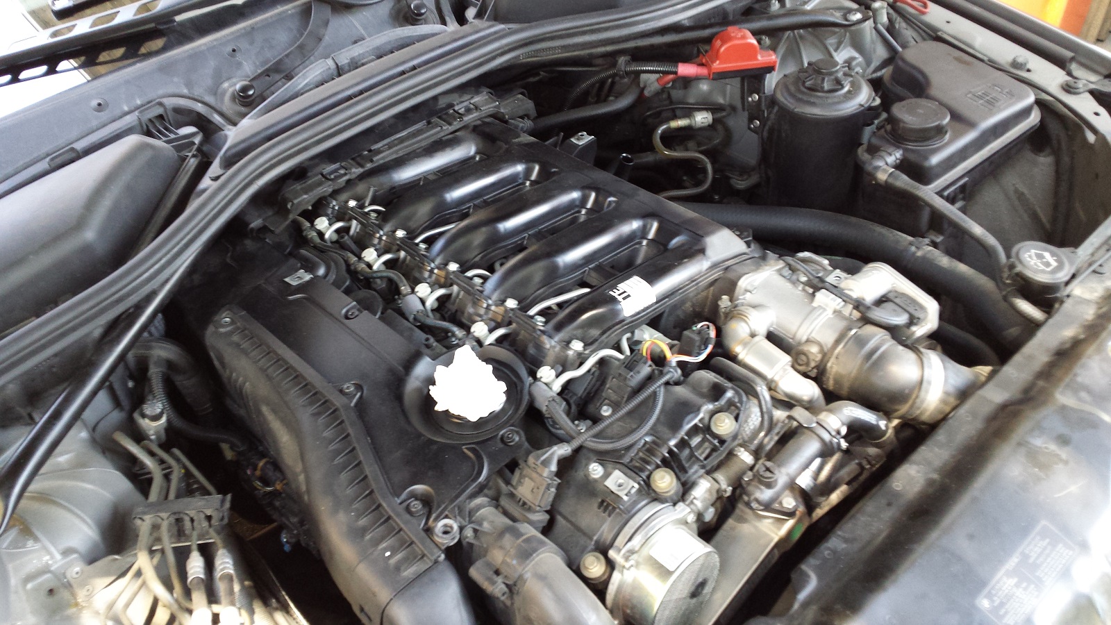

Nu ne-ai spus ce motor ai.
