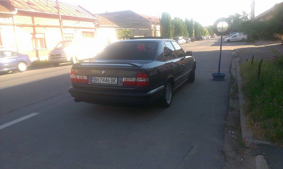

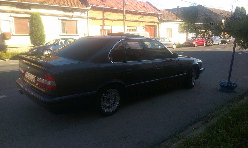

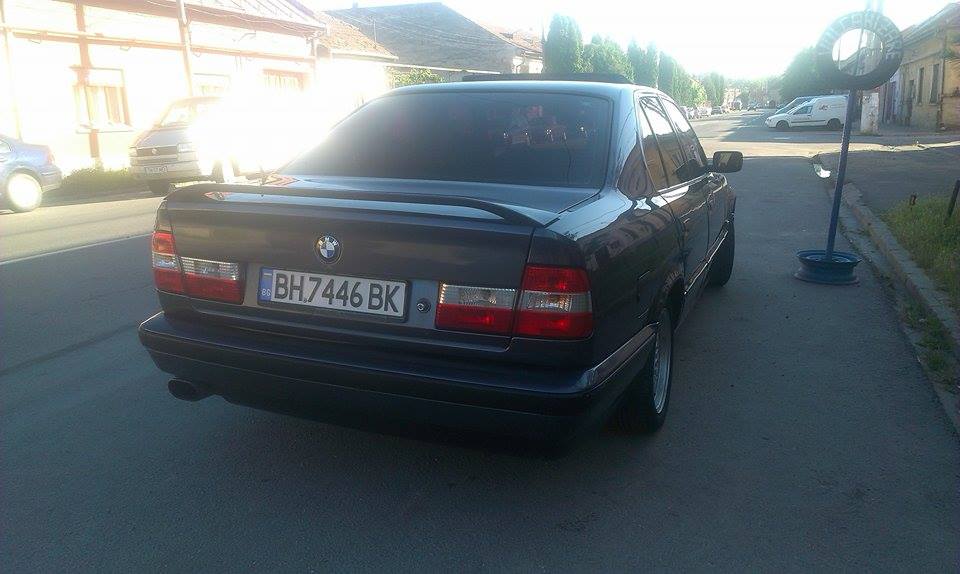

A trecut ceva timp de cand nu am mai postat in acest topic..Asa ca incepem:
Cum spuneai tu Dan , nu s-au potrivit jantele si am ramas la cele pe 15 originale, cel putin momentan.Masina sta momentan pe dreapta de 2 luni deoarece am avut ceva probleme in familie si nu mi-ai putut permite sa reinnoiesc actele insa de luna aceasta ma angajez si eu si imi voi permite sa realizez incetul cu incetul ,sper , tot ce mi-am pus in plan.
Momentan i-am comandat placute de frana si bucse la bratele de la suspensie, le am in portbagaj .. vor fi montate in momentul in care reinnoiesc asigurarea , deoarece vreau sa fac ITP la R.A.R. Pe saptamana viitoare o sa-i comand ulei , din cate am inteles e bun Castrol 10w-40 .. asa ca voi lua 6 litri + filtrele aferente(ulei,combustibil,polen). Cel de aer ramane deoarece am unul sport si e in stare buna.
Am sesizat o problema , cred ca pixelii de la bord sunt morti , sau .. partial morti. Cand e frig afara , imi afiseaza bine .. cand e cald afara, indescifrabil.
Cateva poze mai recente:
