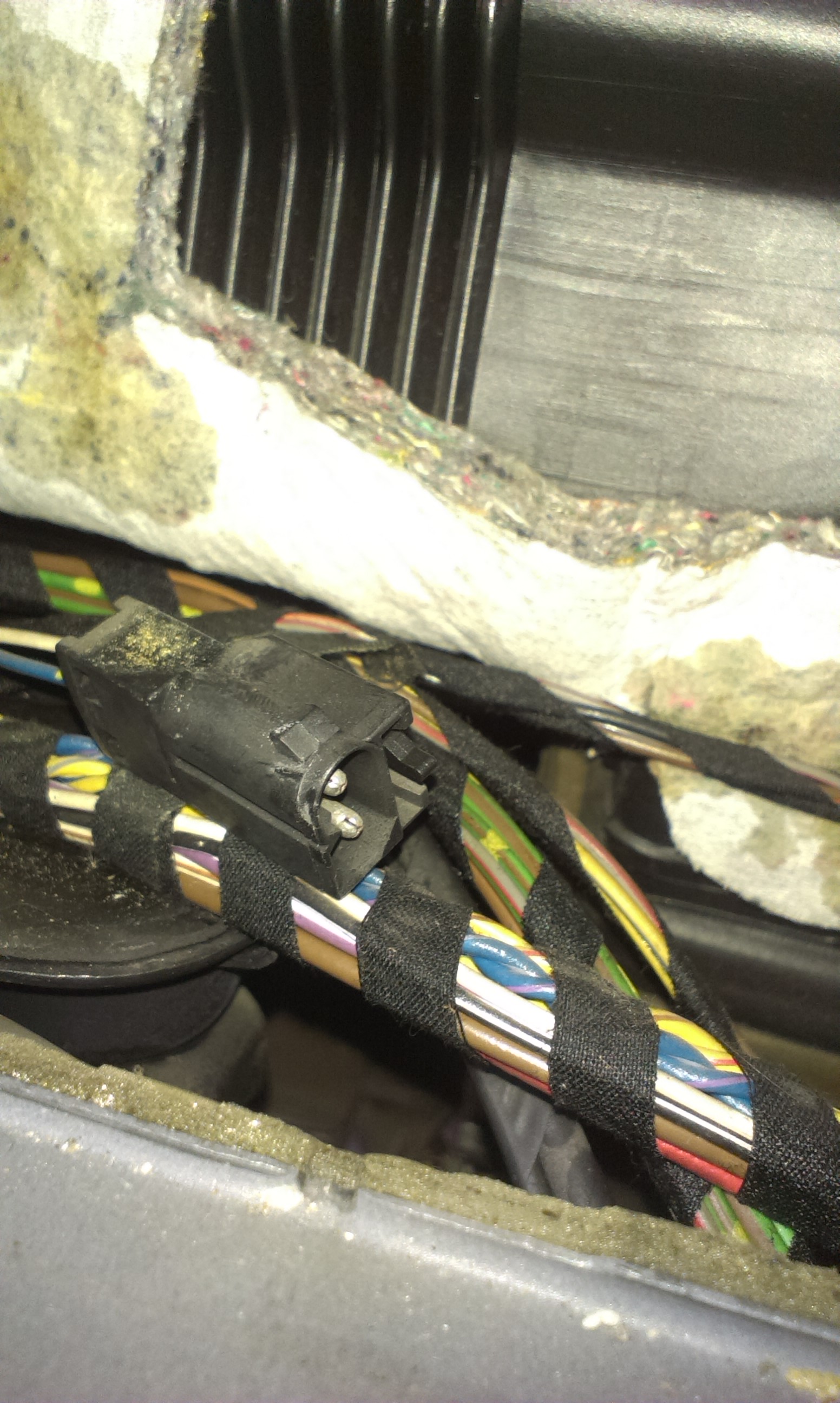

Intre timp , ceasurile nu-mi functioneaza deloc .. imi afiseaza pe bord: Code.Am scos mufele si le-am pus la loc si de atunci am problema asta.Am vorbit cu mai multi si mi-au spus ca 3 mufe se conecteaza , dar eu am loc doar pentru 2: cele 2 lungi , albastra si galbena.Mai am si o mufa care atarna dar nu ii gasesc locul.
