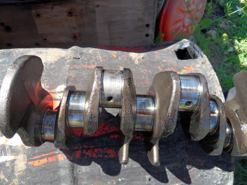

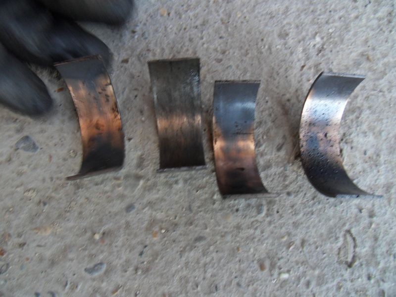

cuzinet invartit pe vibrochen...am patit si eu la fel la 318i, daca asta e problema si nu ai umblat mult cu masina, nu e necesar rectificare sau schimbul vibrochenului, eu am umblat cu bataia vo 3 luni, cand am dat drumul la ulei, numai span curgea din motor, volanta nu e sigur!
se poate desface dand baia de ulei jos, ca s anu desfaci motorul, binenteles daca asta e problema

Am patit acelasi lucru saptamana trecuta la Golf 5 1.9TDI , acelasi zgomot , cuzinet invartit.Din pacate , am oprit in 200 metri si am adus masina pe platforma insa nu am scapat fara schimbare de arbore.
