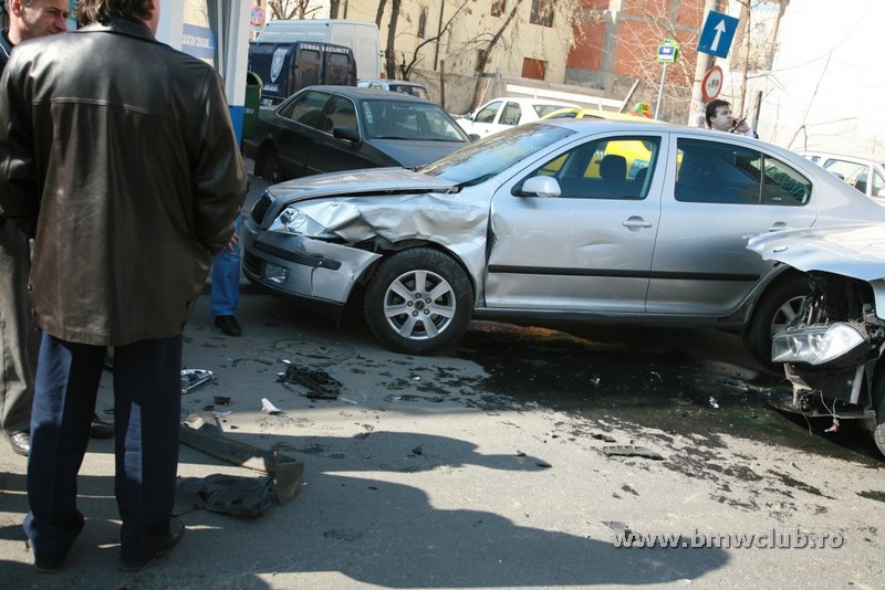

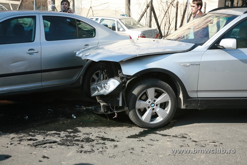

In fata sediului meu un X3 3.0 SD lucitor de nou s-a busit cu o Skoda...
Skoda avea indicatorul STOP si cedeaza trecerea... asa ca adio carnet 3 luni !
Viteze mari nu aveau cum sa aiba pt ca e sens unic si o aglomeratie de mori.

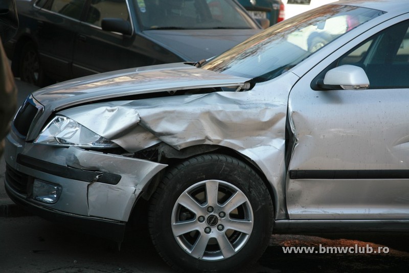

Skoda a lovit X3 din dreapta - in portiunea dinaintea rotii => practic a smuls toata fata de la X3, apoi X3 si-a aplatizat radiatorul de lateralul Skodei...

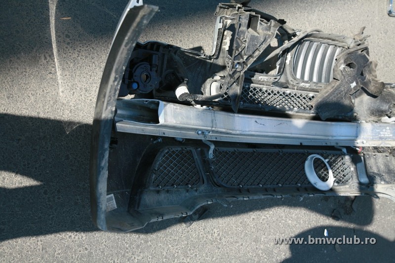

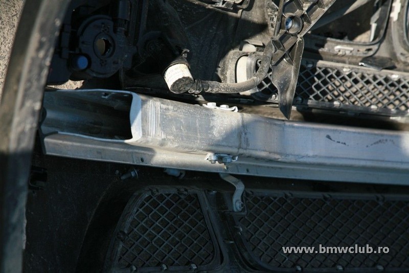

Rezultatul este dezarmant pt X3 la prima vedere, insa au fost smulse doar zonele de absorbtie a socurilor, care au fost din aluminiu. Nefiind un impact frontal nu s-au deschis Air Bag-urile.

pai X3-ul arata asa de nasol pt ca skoda l-a luat din lateral si i-a smuls toata plasticaraia din fata si si a scapat doar cu aripa indoita
parerea mea :blink:
206098[/snapback]
Exact.. X3 a fost acrosat si pur si simplu i-a fost smuls tot ce era intre radiator si exterior.
Acolo era zona tampon...
Va rog, nu va lasati impresionati de "sifonarea" unei masini.....in conditiile de siguranta de azi, constructia unei masini, pentru a fi sigura pentru pasageri, e facuta astfel incat partea frontala sa se poata "plia" cat mai usor, astfel incat sa nu impinga in habitaclu coloana volanului sau vreun lonjeron....Asa ca daca X3-ul arata mai rau decat Skoda, poate acest lucru nu e asa rau pentru cei din X3, care probabil ca n-au simtit aproape nimic :blink:
Clar este ca nu i-a atins nici una dintre elementele de directie...gen lonjeroane...care sa faca ireparabila masina...sau reparabila cu interdictie de viteza peste 100km/h...sau care sa lase mai mult de 2 urme de roti pe zapada pe mers drept inainte :blink:
