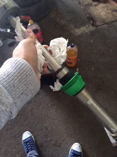

Salut tuturor deschid acest topic cu gandul ca ii poate ajuta pe unii colegi de suferinta la minunatul Bmw seria 5 e60 .
cautand despre un zgomot la volan caseta directive -colane directive am gasit o gramada de posture despre un asa zis fasait in volan la viraj unii il descriau ca un frecat de geci de fas altii de plastic pe plastic etc oricum din gresala am gasit rezolvarea la problemele lor eu avand alceva dar m-am gandit ca le va fi de folos.
acel zgomot fasait frecat de plastic se aude la bucsa care vine pe parte de ax cardanic al coloanei de directive la mine in poza aceasta bucsa are culore verde si are rol de a etansa axul volan de exteriorul caroseriei.
eu am dat cu o vasilina din spray in interiorul acelei bucsi nu stiu daca am facut bine nu stiu cat va rezista in timp dar acel fasait provine sigur 100% de acolo sper ca v-a fost de folos .post-50632-0-20999900-1399477473_thumb.jpg

Unde trebuie gresata? In zona unde sunt striatiile alea?
Eu am desfacut tot bordul din interior si am gresat peste tot si rulmentul ala si bucsa aia dar tot face.
Pe unde ai scos axul afara ?Pe jos pe la caseta sau pe sus?
