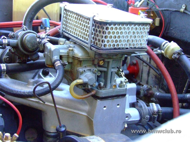

DGV 32/36 e un carburator progresiv (dublu corp) care intra la fix pe suruburile unei galerii de admisie de la modelele 320 din anii 70 (atentie, exista unele cu injectie)

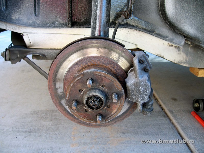

O modificare pe care iarasi n-o sa o regrete posesorii de 2002 si alte modele din seria respectiva este trecerea la frine mari pe fata. 2002Tii are aceste frine, ceea ce inseamna ca daca puneti mina pe o punte de fata de 2002Tii sunteti pe drumul spre succes. Acestea sunt insa foarte rare, si nu cred ca aveti multe sanse. Exista insa alte doua cai de a obtine acelasi rezultat. Prima cale (mai scumpa) este sa cumparati kit-ul de schimbare de la Korman, din America care vine cu tot, inclusiv amortizoarele (care trebuie schimbate, pentru ca va trebuie etrierii mai marie de E3, E9(=NK) care nu se potrivesc pe suportul de pe amortizorul de 2002 obisnuit. Am impresia ca ei vind si un kit care are inaltimea suspensiei ajustabila, ceea ce va permite sa inaltati si sa coboriti masina pe drum, in cinci minute. Cam scumput, asa cum spuneam, dar daca banii nu sunt o problema....cautati pe net "Kormanfastbmw", ei se ocupa de racing serios cu NK si 2002 in America.
Cea de a doua cale este sa gasiti un NK care poate fi sacrificat. Atentie, sa nu fie un model timpuriu (1500-1800) care au etrierii mici de 2002, cu simplu circuit! Ca sa verificate, e simplu, va uitati la etrieri si trebuie sa fie la fel de mari ca cei de E3. Si aici exista modele cu simplu si dublu circuit, alegerea va apartine, dar mi se pare ca 2002 n-au avut decit simplu circuit, asa ca vedeti ce faceti.
Trebuie luat de la masina donoare: placa de montare a capatului amortizorului, amortizorul cu tot (inclusiv arcul care e mai tare), etrierii. Discurile solide se pot schimba cum am aratat mai sus cu cele ventilate de E3, gaurite la 4 gauri, e simplu. Eu am folosit un disc original (solid) cu patru gauri, pe care l-am adus in aliniere cu o gaura de pe discul cu cinci (cercul gaurilor e identic la cele doua discuri), si am folosit o piesa strunjita pentru centrarea gaurii din mijlocul discurilor. Se poate folosi orice aicea, o teava, un tambur vechi, etc. Ramin deci de dat doar trei gauri, folositi un burghiu adecvat, bine ascutit (recomand nou) ca sa nu deviati gaura, lucrati curat si incet, cu rabdare, tineti masina de gaurit perfect perpendicular ceea ce se realizeaza mai ales apasind incet pe ea, nu tare sa o fortati sa intre, caci un burghiu ascutit va intra singur foarte bine. O masina de gaurit cu stand, mare e si mai buna, caci ofera precizie mai buna.
Desfaceti amortizorul vechi, puneti pe cel nou cu arcul si placa de sus a amortizorului gata montata, montati discul, etrierul, cuplati racordul frinei, aerisiti frina, reglati directia (neaparat), si gata! o sa aveti nevoie probabil de un ajutor sa infigeti capatul amortizorului sus in cele trei gauri de 8, doar pentru ghidaj, nu e neaparat dar e mai usor.
Rezultate: frina mult mai puternica (absolut necesara mai ales la masini modificate), mai eficienta in general, caci un disc mai mare se incinge mai greu, daca o sa coboriti vrodata pe un munte mai lung (Transfagarasan) o sa vedeti diferenta. Suspensia mai tare, ruliu mai mic in curbe rapide, manevrabilitate mai buna a masinii.

Aici puteti vedea frinele pe disc solid si etrierul cu o singura pereche de pistoane cum au unele modele de 1800. Amortizoarele astea spuneam mai sus ca trebuie schimbate inainte de a trece la frinele ventilate.
Daca urmariti tot topicul o sa vedeti discurile de 2002Tii instalate, cu etrierul in fata de data asta. amortizoarele de NK permit instalarea etrierilor si in fata si in spatele discului:

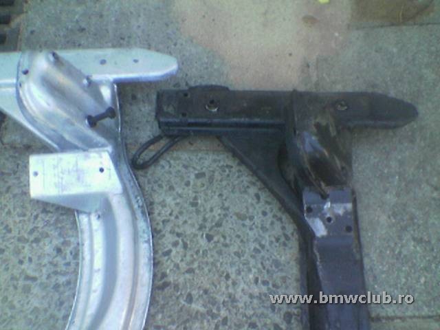

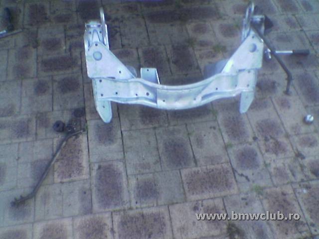

Am schimbat azi sasiul motorului. Iata citeva poze si teoria.

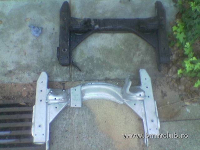

Aici vedeti deasupra sasiul vechi si cel nou dedesubt. Am galvanizat sasiul nou, ca sa termin cu problemele cu rugina (nu sunt frecvente la sasiul asta, dar cine poate sti, n-are rost). Saiul de schimb provine de la un 2002, dar este identic cu cel folosit pe unele NK. Norocosii au deja acest sasiu pe masina. Din cite am investigat eu masinile mai vechi (1969) ca a mea (1970) au acest sasiu (nu toate). Masini mai vechi de 1969 am vazut doar citeva si ele nu aveau acest sasiu. Probabil ca a fost folosit doar pentru o scurta vreme de BMW, cine stie din ce motiv. Oricum, problema pricipala este ca masinile cu sasiul ca al meu au un tampon pe partea stinga la motor care nu se mai fabrica, si e si mai fragil, deci o problema de inlocuit. Daca va uitati pe Wallot&Nesch o sa le vedeti pe amindoua.

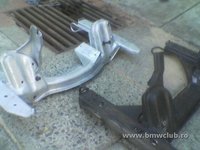

Minunatul website nu-mi da voie sa revin la mesajul vechi asa ca o sa continui aicea. iata alte citeva poze cu cele doua sasiuri, ca sa vedeti mai bine deosebirile.
post-4905-1191672651_thumb.jpgpost-4905-1191672698_thumb.jpgpost-4905-1191672721_thumb.jpgpost-4905-1191673492_thumb.jpgpost-4905-1191673645_thumb.jpgpost-4905-1191673714_thumb.jpgpost-4905-1191672622_thumb.jpg

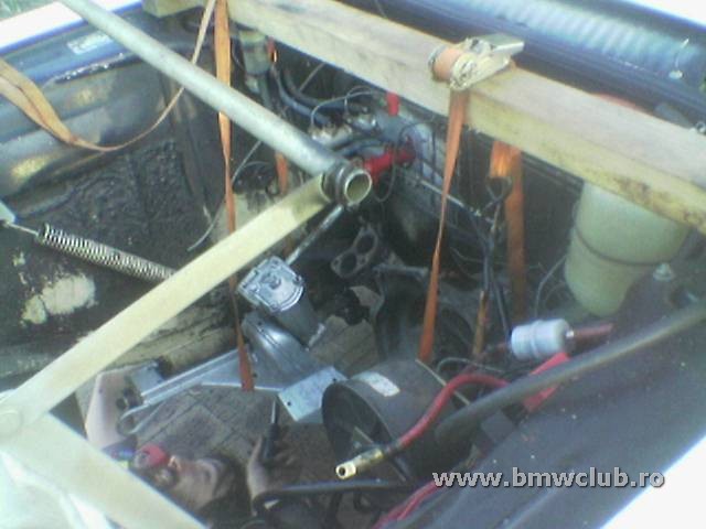

Aicea vedeti metoda folosita ca sa ridic sasiul spre masina si sa fixez in acelasi timp suruburile.
E bine sa aduceti saaiul usor in sus, ii prindeti usor suruburile, dupa care prindeti cutia directiei, altfel o sa va chinuiti sa asezati cutia la gauri daca sasiul e strins tare in suruburi ca o sa preseze in cutie destul de tare (din cauza arcurilor acelea de pe coloana de directie-axul volanului)

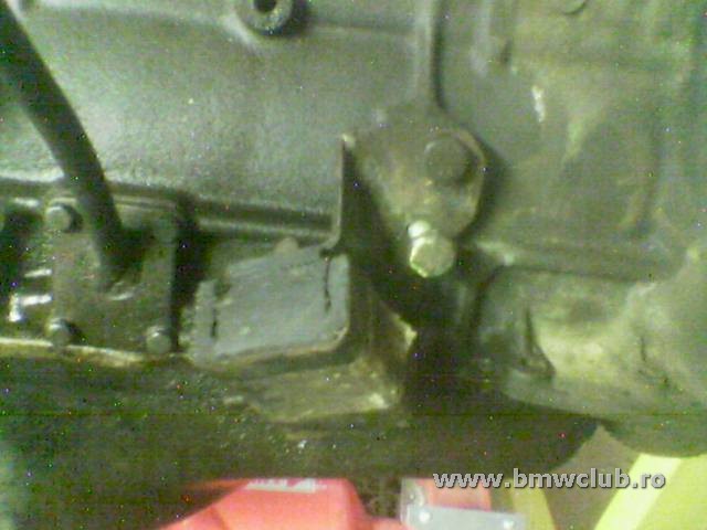

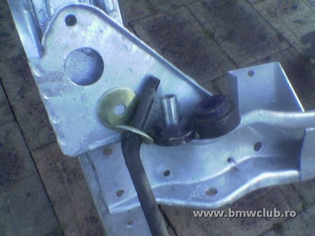

In fine, iata explicatiile pentru postul de mai sus. Pozele din rindul de sus arata vechiul si noul sasiu, observati diferentele. Mai departe vedeti cele doua tipuri de tampoane pentru partea stinga a motorului si felul in care se ataseaza la motor. A patra poza pe primul rind arata tamponul tip vechi (care nu se mai fabrica) in pozitia corecta pe motor. Atentie, in prima poza din al doilea rind, noua brida de montare a tampoinului pe motor e pusa cu susul in jos. A doua poza pe rindul doi arata cele doua tipuri de tampoane si bridele aferente fiecaruia (stinga vechi, dreapta noi).

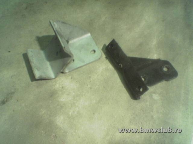

Iata mai jos bridele de montare a tamponului de pe partea dreapta a motorului. Tamponul asta e acelasi, numai bridele difera, si pozitionarea tamponului care sta cu partea cu doua suruburi in jos (deci sta d-andaratelea).
post-4905-1191675017_thumb.jpgpost-4905-1191674968_thumb.jpgpost-4905-1191674907_thumb.jpg

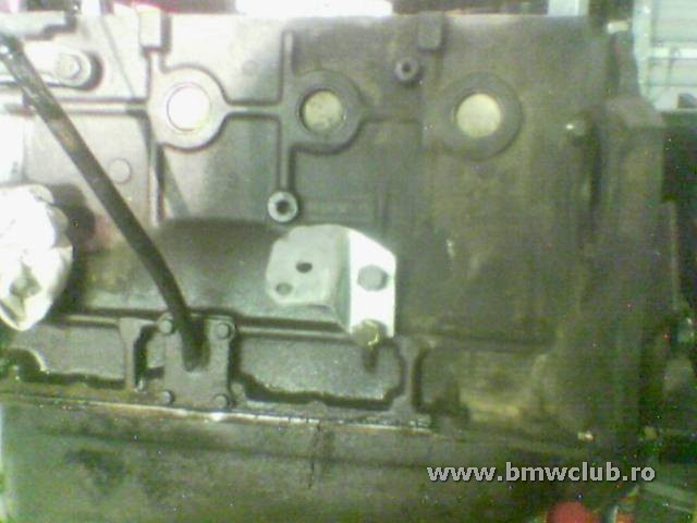

Vedeti aici cum sta brida veche pe motor in partea dreapta. Observati cele doua gauri care va spun cum sta tamponul. Mai departe vedeti pozele cu brida noua linga cea veche ca sa se inteleaga care sunt deosebirile. Nu e mare lucru, si pozitia relativa motorului fata de sasiu ramine aceeasi, insa din cauza ca sasiul are placa la care se ataseaza tamponul plasata diferit (vedeti mai sus) si tamponul trebuie mutat un pic mai in fata.
O mentiune importanta aicea. Din cauza ca la 2002 motorul sta mai spre inainte fata de NK, bridele de atasare la motor sunt unice pentru NK. Nu puteti sa la folositi pe cele de 2002, asa ca nu ajunge sa gasiti un subsasiu de 2002, va trebuie si bridele cu pricina. Asta mi-a fost foarte greu de aflat, caci nu am avut la dispozitie niciodata un NK cu subsasiu de 2002 sa ma uit si sa compar pe viu pina nu am pus mina pe masina care a donat piesele din poze (mi-a luat citiva ani sa o gasesc).
