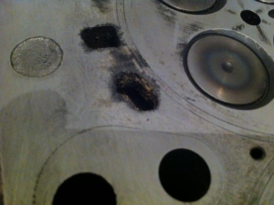

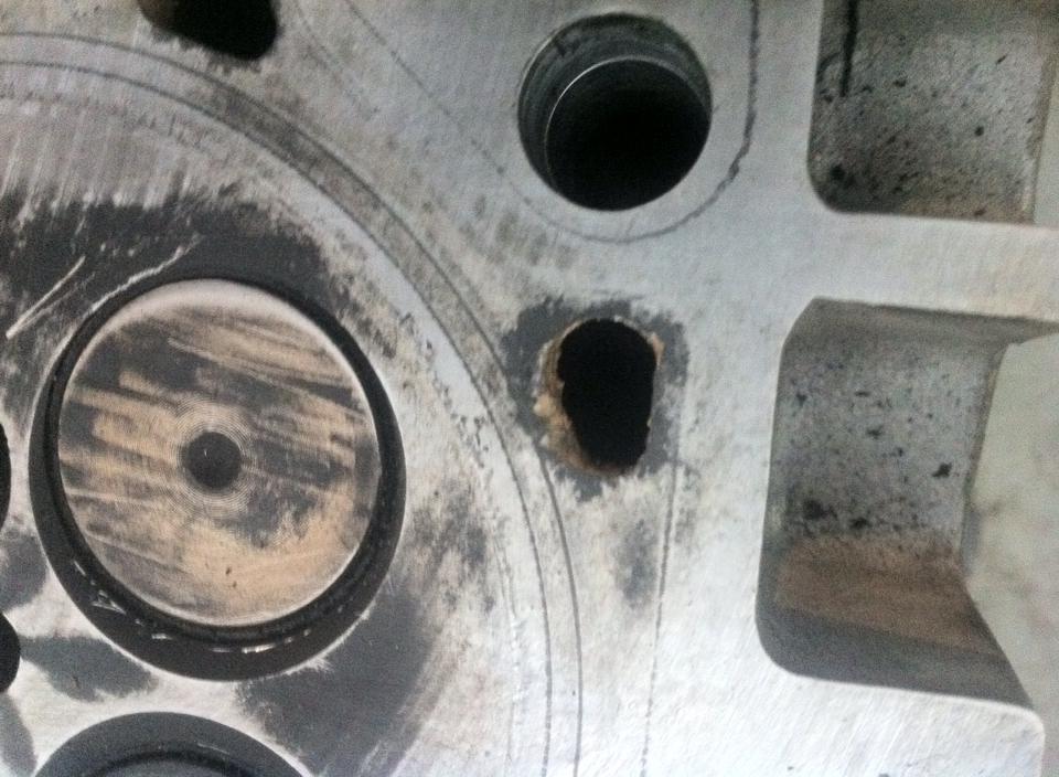

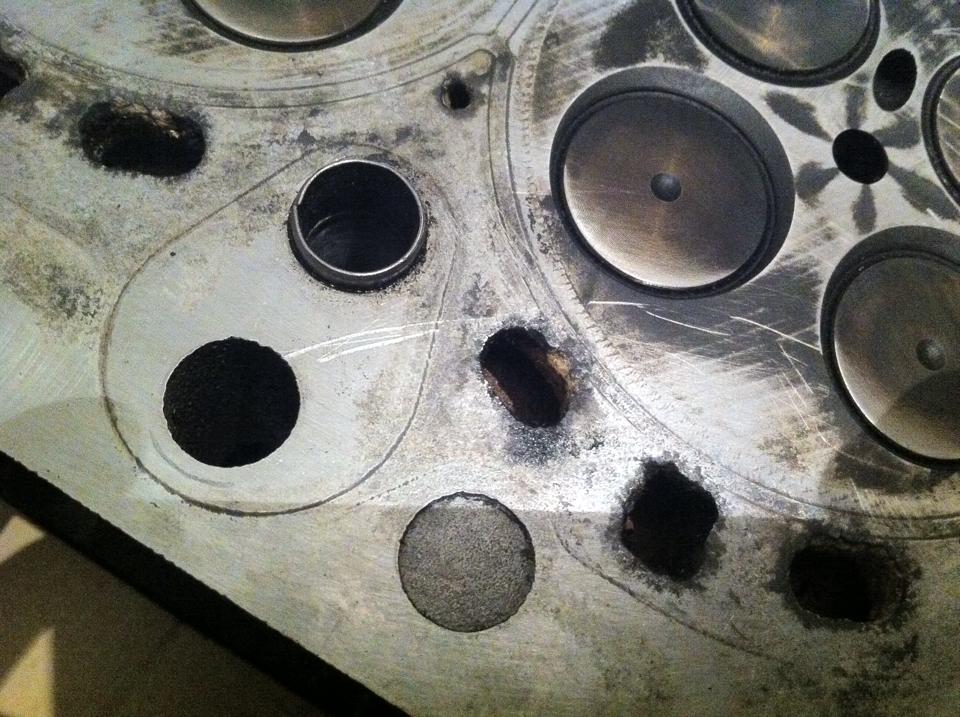

Prieteni , am un bmw 320 D din 1999 si am fost la un service pt a schimba garnitura de _chiulasa_ . DupĂŁ ce a dat jos _chiulasa_ mecanicul a constatat ca e roasa in mai multe locuri.. Se mai poate repara sau doar sa o schimb cu alta? As pune poze dar nu stiu cum.. Va rog sa ma ajutati
Roasa?Ce ai bagat in radiator apa de la robinet?Cred ca se poate repara acum depinde in cate locuri,cu cat mai multe cu atat mai scumpa operatiunea.Cauta una sh (parerea mea). Edited by 99buz
daca nu depaseste anumite cote poti plana _chiulasa_ si apoi trebuie montata garnitura _chiulasa_ de reparatie 1 sau 2 (care sunt mai groase decat garnitura standart) in functie de cum iese dupa planare.
Totusi incearca sa pui cateva poze mai clare sa vedem despre ce este vorba.

Vreau sa o trimit la Bistrita pt ca am inteles ca repara asa ceva..insa multi mi-au zis ca nu o sa tina mult si sa imi cumpar alta..insa alta costa..
Sincer am mai complectat cu apa ...am vazut ca scade nivelul la antigel si nu aveam timp sa o duc la un service...si i-am bagat apa..

Macar ai bagat apa distilata sau?
On: eu zic sa cauti alta chiulasa...o planezi dar sunt sanse sa tai mai mult de 7 mm cat are o garnitura de reparatie..te complici..plus cum ai zis si tu...poate nu o sa te tine mult timp.
E 2.0 diesel,eu zic ca se gaseste rpd..
Mergi la un meserias bun si o sa iti spuna daca chilasa mai poate fi folosita.
