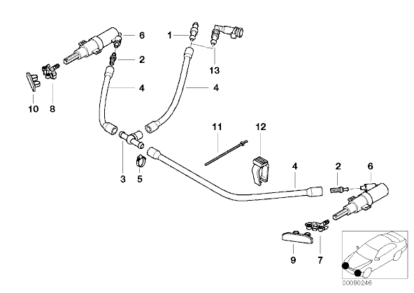

eu am avut probleme in sensul ca una din tevi era fisurata si pierdeam apa dar am schimbat piesa 6 din diagrama asta pt ca asta impinge placuta aia de sub faruri adik 9 si s-a rezolvat.
