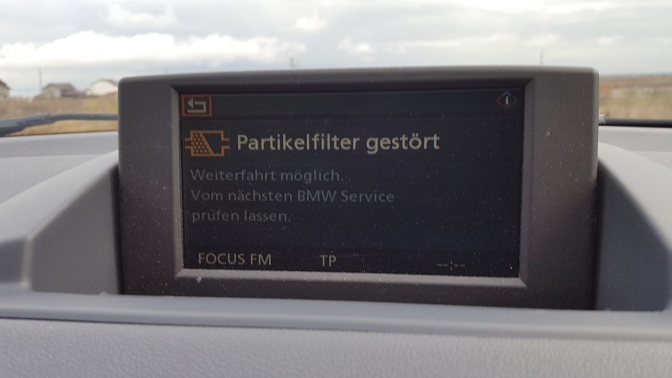

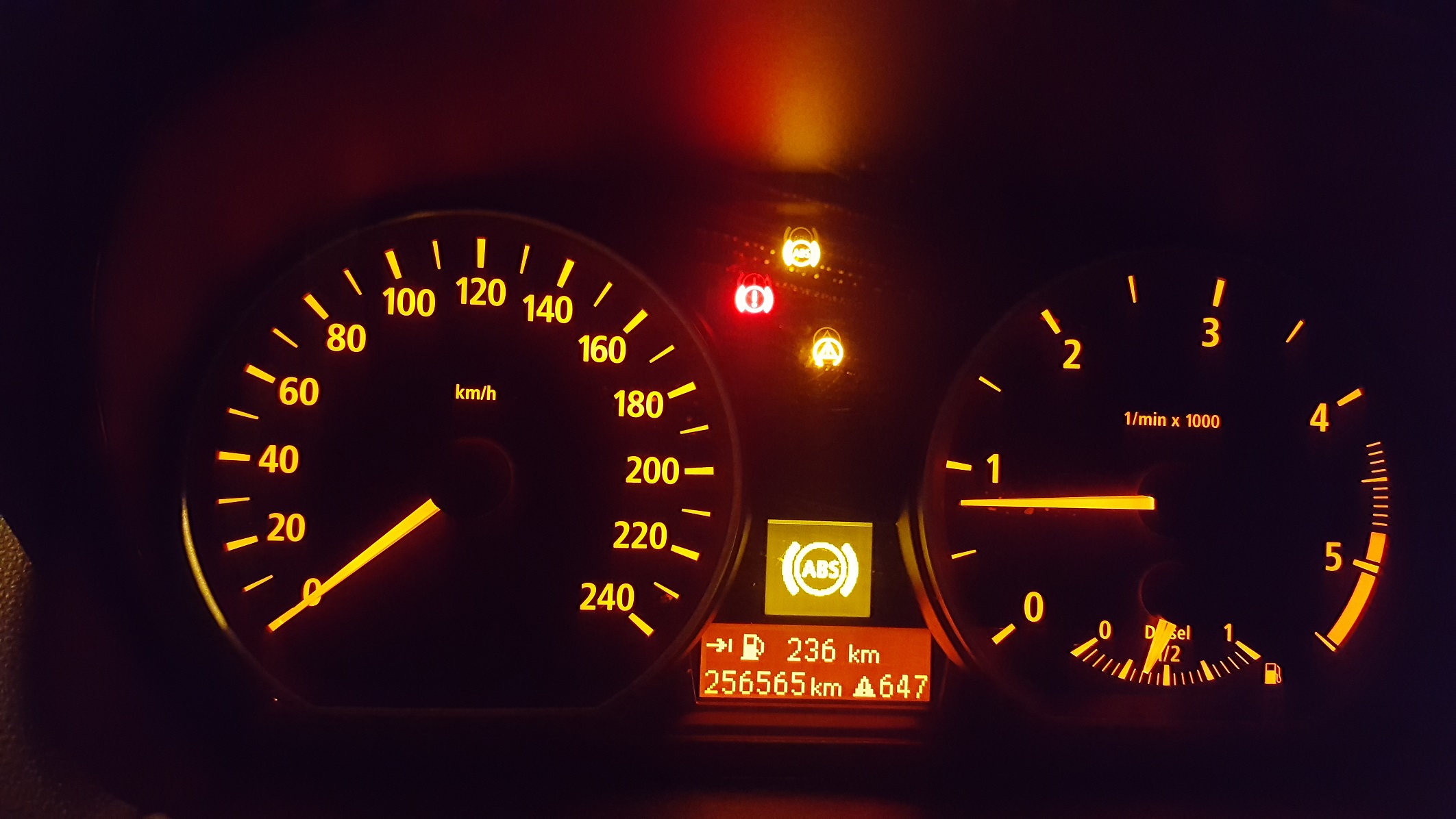

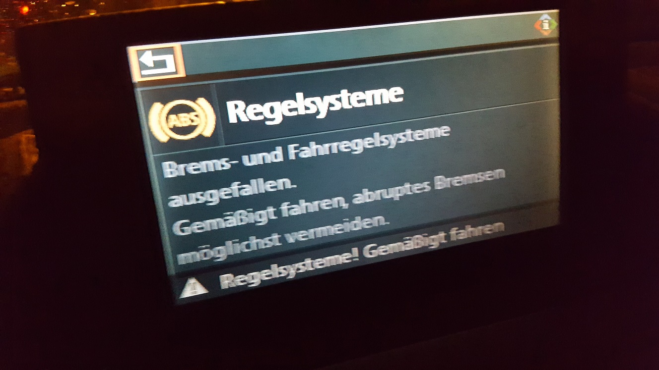

buna seara!
sunt nou pe acest forum., si prima mea postare este despre un defect(mai multe)
detin un seria 1 ,118 d.,si defectiunea e asemanatoare ca a colegului ce a deschis acest topic
sa explic: masina o detin de 1 sapt, si problema consta in faptul ca imi da pe bord dsc ,si in acelasi timp taie si injectia ,daca apas pe dtc masina merge normal . alteori dupa aceste simptome imi raman pe bord dsc,abs ,si frana de mana aprinse . in tot acest timp masina trage normal fara intreruperi .
si ca sa fie treaba buna azi a aparut si filtru de particule .
atasez poze cu fiecare eroare ,poate imi dati un sfat . ms anticipat

buna seara!
este primul bmw ,dupa ani de zile de vag.
Pentru filtru de particule ai 4 variante, 1: sa incerci o regenerare fortata din tester( dar ai multi km si probabil ca dupa scurt timp o sa apara iar),2: trimiti filtru la curatat(cauta pe net firme care se ocupa cu asa ceva), 3: il scoti fizic+soft, 4: un filtru nou OE.
Pentru cealalta problema, la mine s-a rezolvat prin curatarea senzorilor de ABS.
