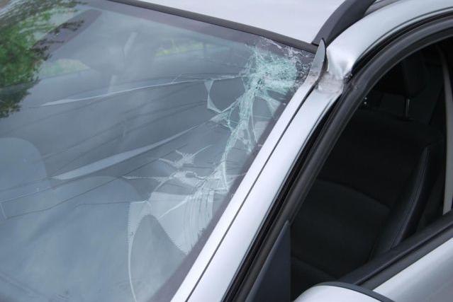

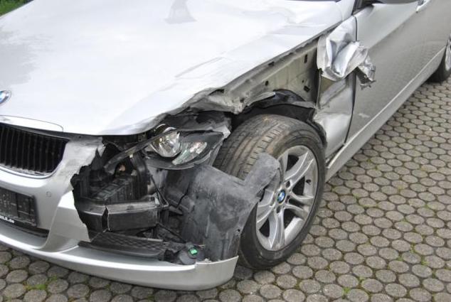

Am gasit la vanzare o masina lovita si m-ar tenta sa o cumpar si sa o repar. E un seria 318d Touring din 2008 lovit in partea din stanga fata. Am rugamintea ca cei care se pricep la astfel de estimari sa imi spuna cam la ce costuri ma uit. Sunt de acord si cu piese din dezmembrari. E lovit si stalpul de la parbriz. Se poate indrepta? Si daca da cu ce costuri? Va afecta siguranta masinii pe viitor? Motorul e in regula, doar directia e afectata. Airbagurile nu sunt sarite. Atasez poze.

mie imi pare ca a luat lovitura in roata, ceea ce implica punte fata, brate, amortizor, bieleta si cap de bara, posibil rulment si fuzeta, asta pe langa bara, trager, far, aripa
si mai e probabilitatea sa nu fi scapat nici caseta de directie
o lovitura asemanatoare a luat si un prieten la un e60 dar fara fata, doar in lateral, a intrat una cu 80 in roata si aripa doar, de i-a rupt amortizorul si i-au sarit lateralul si cortina
bara, farul, tragerul si capota au fost intacte
a schimbat doar puntea, brate, amortizor, cap de bara si bieleta, si aripa, rulmentul si fuzeta au fost bune si a facut ceva tinichigerie pe dedesubt pe la panoul lateral
a cumparat din dezmembrari puntea si aripa, articulatiile si amortizorul le-a pus noi pe lemforder / sachs
scorul 2000 EUROI
asa ca gandestte bine inainte sa o cumperi, du-te s-o vezi si fa-ti o lista cu ce trebuie schimbat si fa-ti niste calcule, vezi la ce preturi gasesti piesele
si trebuie sa faci niste masuratori sa vezi daca trebuie tras lonjeronul
parea mea e ca se duce spre 4000 facuta bine sa o tii pentru tine, si sa iasa geometria cum trebuie dar fara caseta de directie (daca e buna)
