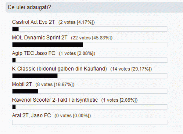

Cei care deja folosesc acest tratament cu uleiul in 2 timpi afirma ca :

Interesant topicul, ceva ideii pentru marca de ulei recomandata, preturi de la cei care folosesc?
Am un VW Passat 1.9tdi si Mercedes Vito euro 3 as incerca sa vad daca se simt ameliorari.
Eu am fost aici la un shop si doar singurul pe raft e LIQUI MOLI cu specificatia Jaso FC
Era si de 250 ml 5,6 Euro si de 1 litru la 9 Euro.
