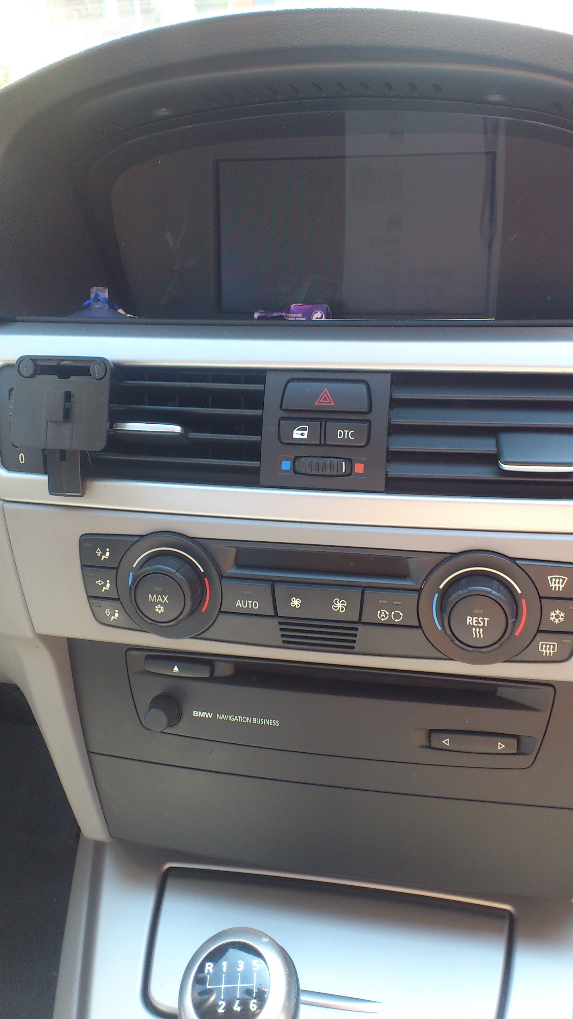

Momentan am alta problema cu navigatia.De ceva vreme a inceput sa numai mearga cum trebuie.
Imi tot apar mesaje ''Medium cannot be read'' si ''Please insert the navigation DVD'' chiar daca DVD-ul e inauntru.
Am fost la reprezentanta la BMW si mi-au zis ca ce pot sa imi faca e sa imi schimbe navigatia. 2300 de euro.
Mi-am desfacut navigatia si ce sa vezi, am gasit in navigatie o fisa de 10 eurocenti :)).
Acum incerc sa mi-o repar si sper sa se repare prin inlocuirea DVD-reader-ului.Sper!
