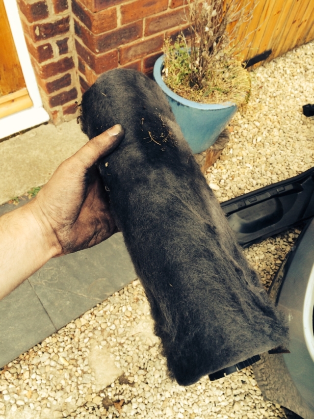

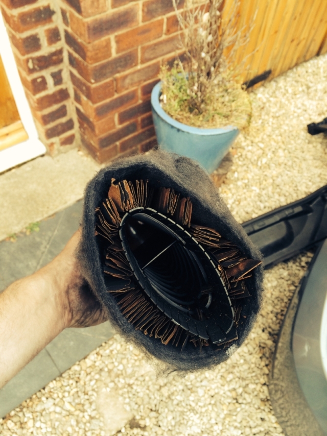

ce ziceti de ce filtru de aer avea? :)
eu zic ca are cel putin 50.000 de km :)
cartea service zice ca a fost schimbat la 190.000 km , :) , dar inteleg vorbim de anglia , si avea bara stabilizatoare si trebuia data jos ca sa poti schimba filtru de aer , banuiesc ca nu s-au chinuit englezoi
sunt surprins ca debitmetrul e ok
filtru era original;]
La cum arata filtru de aer mai mult ca sigur nu a fost schimbat niciodatathumbsup.png
pur si simplu sa sfarmat la mine in mana
