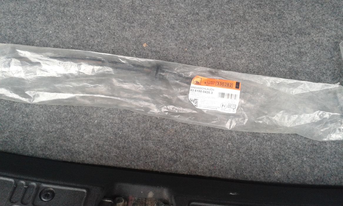

Ca noutati, am inlocuit furtunele de frana pe fata ( ATE ), cel din stanga era crapat urat de tot, noroc ca l-am vazut la timp. Am schimbat si uleiul de servo ( Castrol ), cel vechi era murdar rau, plus ca se prelingea pe la un colier pana pe caseta de directie.

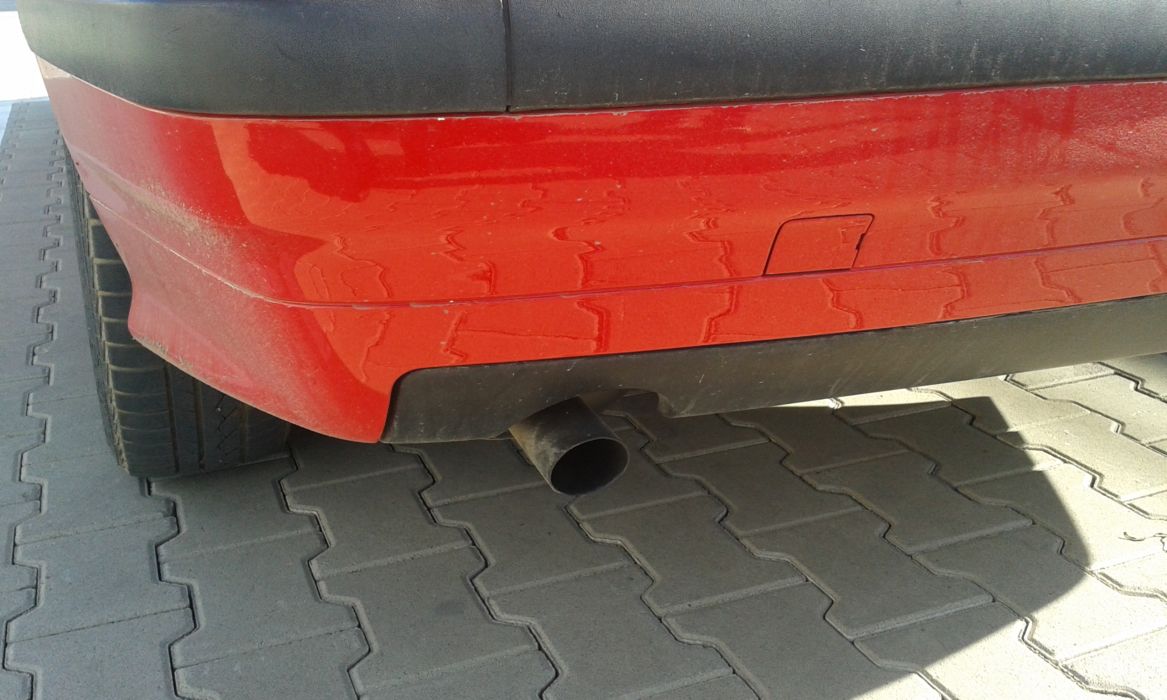

Am taiat catalizatorul si totul inauntru era facut praf si pulbere. L-am golit si acum circul cu ea asa. Cei de la service mi-au zis ca nu e problema, masina o sa traga mai bine si o sa consume mai putin ( asta nu cred ), insa vor fi probleme la noxe.
Intrebarea mea e urmatoarea, sa o las asa sau sa iau alt catalizator? Eu inclin spre a doua varianta, plus ca masina e putin mai zgomotoasa in ture fara acesta.

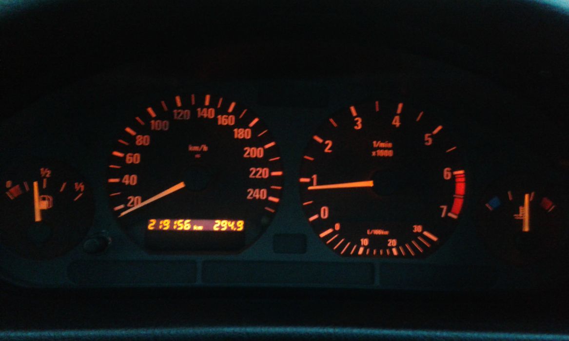

Sa mai stergem putin praful pe aici... Nu am reusit inca sa cumpar catalizator, insa sper sa il iau cat de curand. Nu am simtit nicio diferenta intre"cu" si "fara" acesta, doar ca masina e un pic mai zgomotoasa in ture, ceea ce nu prea imi place. Oricum, catalizatorul e urmatorul pe lista. Intre timp, am efectuat schimbul de ulei cu ocazia implinirii celor 222.000 km, iar in rest "apa, paie si bataie". ( + 3 poze :)) )
