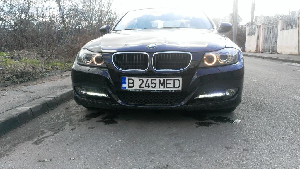

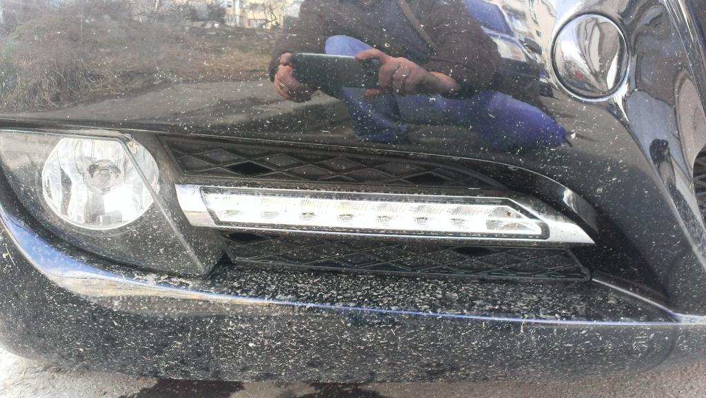

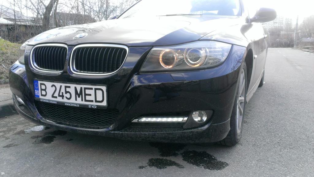

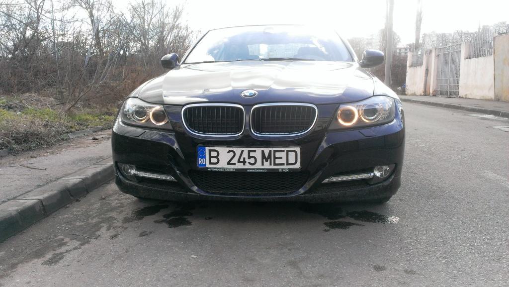

astea s montate de mine,plus si minus,al treilea fir pus pe firul de angel eyes cand merg doar angel sunt aprinse 100% si cand se aprinde faza scurta se diminiueaza la 50% ,ele au costat 650ron isi merita banii,scz masina nu este spalata
Edited by danwmb
Arata bine! Sunt cele OEM de pe realoem? De cine sunt facute lampile? Se pot coda in asa fel incat atunci cand ai activat functia de DRL in iDrive sa porneasca acestea in locul xenonului, impreuna cu angel eyes-urile? Pe mine asta m-ar interesa daca s-ar putea face!
eu nu am activat nimic,am pus cele trei fire si merg cum am scris mai sus de aici le am luat http://www.auto-led-shop.ro/leduri-auto-tuning-ro/eshop/4-1-Lumini-de-zi-dedicate-si-univ/91-3-Lumini-de-zi-dedicate-Bmw/5/797-Lumini-de-zi-dedicate-BMW-Seria-3-E90-LCI-2008-2011-Facelift,se aprind cu angel eyes-urile ,MADE IN CHINA,NU TREBUIE CODARE Edited by danwmb
