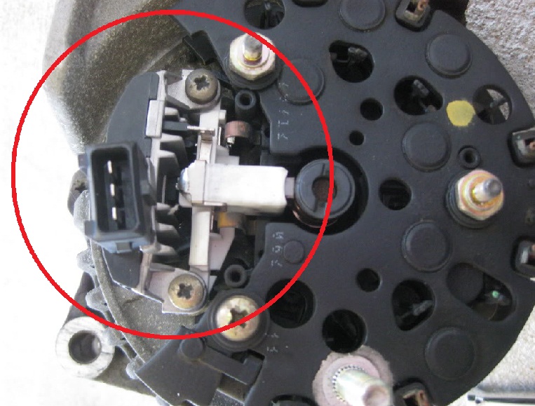

Am avut si eu simptomele astea, de obicei in sezonul rece,prima data anul trecut, iarna 2013, cateodata se aprindeau martorii ABS,DSC in mers sau dupa pornire, initial o borna de la baterie avea contact imperfect insa la inceputul lui noiembrie 2014 a avut aceleasi smptome ca in 2013, am facut cateva masuratori cu voltmetrul si cu testerul, am constatat ca regulatorul de tensiune era defect, intre pragul 800 -3000 turatii/min baga constant 14.3 v iar dupa cateva secunde 18-19v si in acelasi timp se aprindeau martorii in bord (ca o masura de protectie, cred), dupa care se oprea si cdplayer-ul. Concluzia: regulator tensiune defect! Am citit pe unele forumuri ca au fost cazuri unde a explodat bateria...deci nu e de joaca cu asa ceva. Dupa inlocuirea regulatorului (operatiune relativ simpla) nu am mai avut niciun fel de problema pana acum, am prins si -24 grade fara nicio problema . :D
