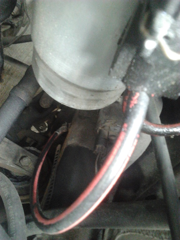

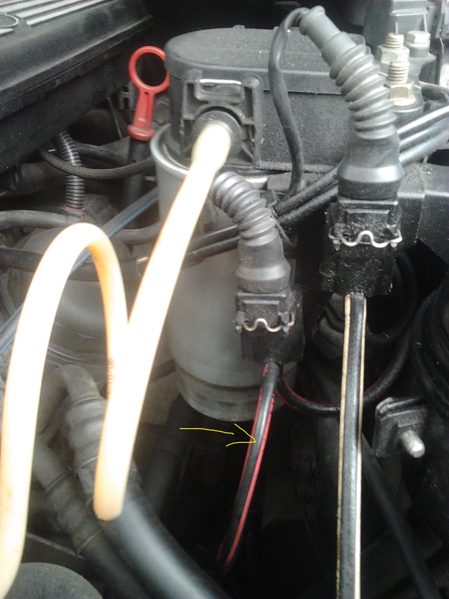

Acest furtunas unde duce ?
stie cineva? masina nu prea mai trage ....
Salut!Acel furtun pare sa fie de la sitemul vacumatic la tampoanele de la motor.Incearca sa obturezi cu un surub ceva acel furtunas,si apoi vezi daca masina trage mai bine,acel furtun avand vacuum pe el,si ne fiind racordat la tampon este posibil sa pierzi vacuum pe acolo si din aceasta cauza sa nu traga masina bine.
E furtunul care merge la tampoanele motor. prelungeste-l si pune-l inapoi, altfel poate se deterioreaza si tampoanele.
Salut!Daca tampoanele sunt deja uzate,introducand la loc acel furtun nu faci decat sa pierzi vacuum pe la tampoane,asa ca mai bine obturezi furtunele de vacuum ,asta pana schimbi si pui tampoane noi la motor.
