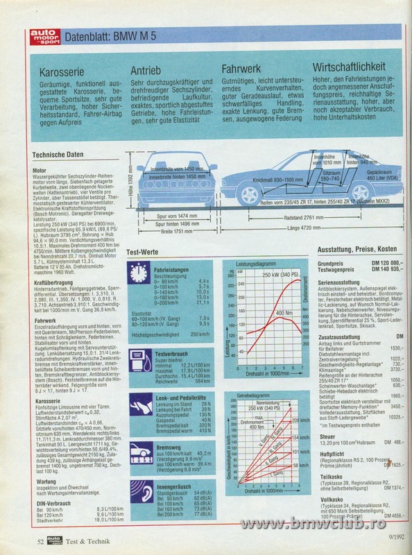

Azi am verificat din nou seriile de pe diferential. Am gasit in sfarsit placuta, foarte bine ascunsa de altfel si destul de murdara cat sa nu vad ca are ceva scris pe ea, pe care scria 3.91. Prin urmare dif-ul meu este de 3.91, inteleg. Dif. de 3.91 era montat pe E34 M5 si este posibil ca eu sa am dif. de M5 si sa nu stiu.
Acum rugamintea mea este sa-mi spuneti si mie cum aflu daca este autoblocant si daca este intradevar de M5. Daca are cineva fotografii cu un dif. de M5 ar fi foarte bine venite.

Nu cred ca e de M5. E prea scurt ca sa fie de M5. Si daca era autoblocant ar fi scris pe el "S3.91".
