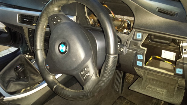

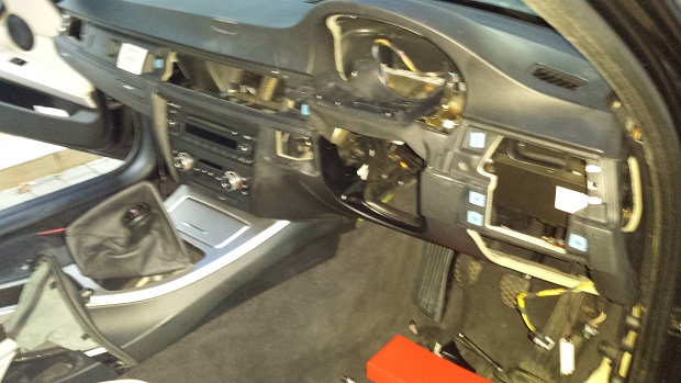

De ieri am un nou "loc de joaca".
Am adus masina din Anglia pentru un priten care o vrea pe stanga. (Este si pacat ca un asa exemplar sa ramana pe dreapta) :rolleyes:
Am inceput "defrisarea", vestea buna este ca masina are toate gaurile date si au capece de plastic care se vor muta in gaurile ramase, vestea proasta este ca este foarte mult de lucru la instalatia electrica.
Aseara dupa ce am terminat de scos din ea cam tot cand a vazut masina, propietarul s-a imbatat sa nu faca infarct. :wacko: :wacko:
Va tin la curent cu elvolutia proiectului.

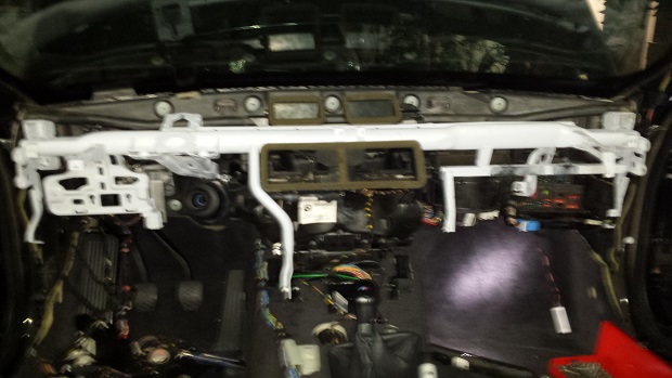

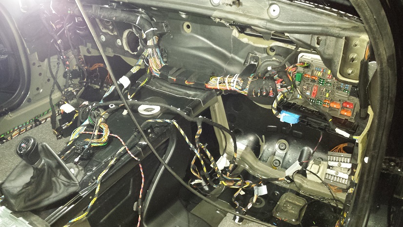

Lucram la instalatia electrica, trebuiesc mutate toate firele de la calculatoarele de motor si panoul de sigurante de pe stanga pe dreapta si cele de la ABS de pe dreapta duse in stanga cu toate cele ce vin pe partea dreapta.
Avem si o instalatie de E90 donatoare de fire la culoare si dimensiune. :cool:

Este ceva de munca si la E46, am facut cateva, se schimba pedala de acceleratie cu tot cu cablu, ambele incuietoare de la capota si cu manerul de la interior, iar frana se muta langa calculatoarele de motor, ai sa vezi ca ai acolo semne unde tre sa dai gaurile. Dar o sa trebuiasca sa muti si suportul de coloana de volan de pe dreapta pe stanga si ai nevoie de ceva suduri acolo, nu este chiar simplu.
Astazi am fost la Craiova si am cumparat bordul si caseta de directie, am gasit la pret foarte bun fata de ce gasisem in Bucuresti, de exemplu pe caseta de directie electrica in Bucuresti sub 400 euro nu am gasit si pe bord vroiau 350 euro chel, fara nimic pe el si fara torpedou, la Craiova am dat 250 euro pe bord cu tot ce trebuie pe el si pe caseta 230 euro.

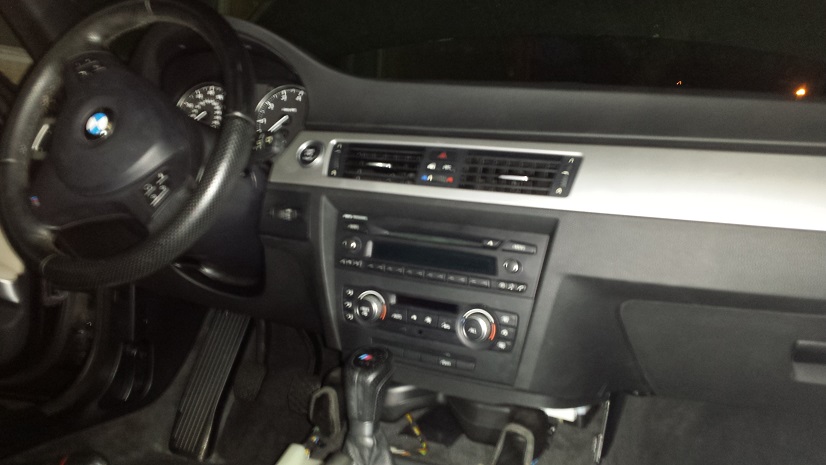

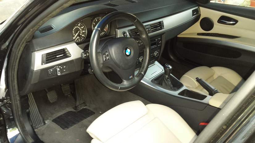

Incepem sa ne apropiem de adevar.
A venit mocheta, am montat pedalele, aeroterma si intaritura de sub bord.
Avem o problema cu pompa de frana, trebuie sa o schimbam si pe aia ca nu se potriveste, difera la gaurile de conducte si nu intra la locul ei.
