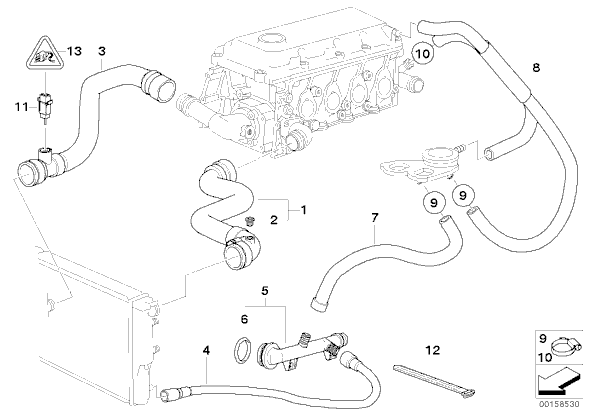

Daca ma puteti ajuta cu un raspuns, senzorul de temperatura al antigelului (piesa 11) are vreo legatura cu functionarea A/C-ului?
Multumesc!
Senzorul 11 are legatura cu pornirea ventilatorului nu cu clima
Edited by roscatu m3
  On 7/8/2014 at 7:44 PM, roscatu m3 said:
Da,trebui golita instalatia de freon un service specializat in clima auto trebui sa stie imediat despre ce este vorba.
Multumesc pentru raspuns!
Am inteles ca un electroventilator defect impiedica instalatia de climatizare sa isi faca treaba?!
Electroventilatorul pleaca atunci cand motorul se incalzeste, e posibil sa nu functioneze doar la clima?
Am mai citit ca pe instalatia de climatizare mai exista un senzor de presiune al instalatiei, si acesta poate fi o cauza?!
Edited by Andrei_e36
