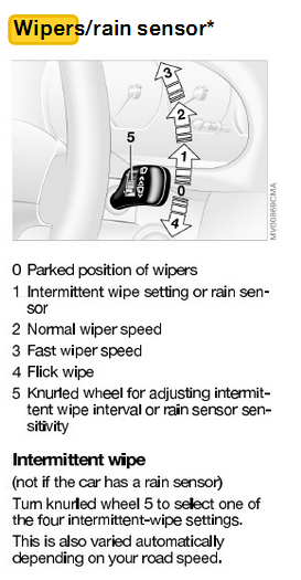

inca doua nelamuriri.postez tot aici pentru a nu deschide topic nou(pot schimba numele topicului?)
1.maneta pentru stergator are o rotita cu 4 pozitii;care e diferenta dintre pozitiile rotitei?
2.mi se pare ca volanul "merge" cam greu.e normal?se poate regla de undeva?
Multumesc!
Sa intre senzorul de ploaie in actiune trebuie ca maneta stergatoarelor sa fie pe prima pozitie (o data in sus)...apoi rotita cu cele 4 pozitii regleaza sensibilitatea stergatoarelor...cred ca ai inteles ideea :)
PS. normal ca nu merg daca nu ploua pt ca senzorul nu simte stropi si de aceea nu merge...;)
