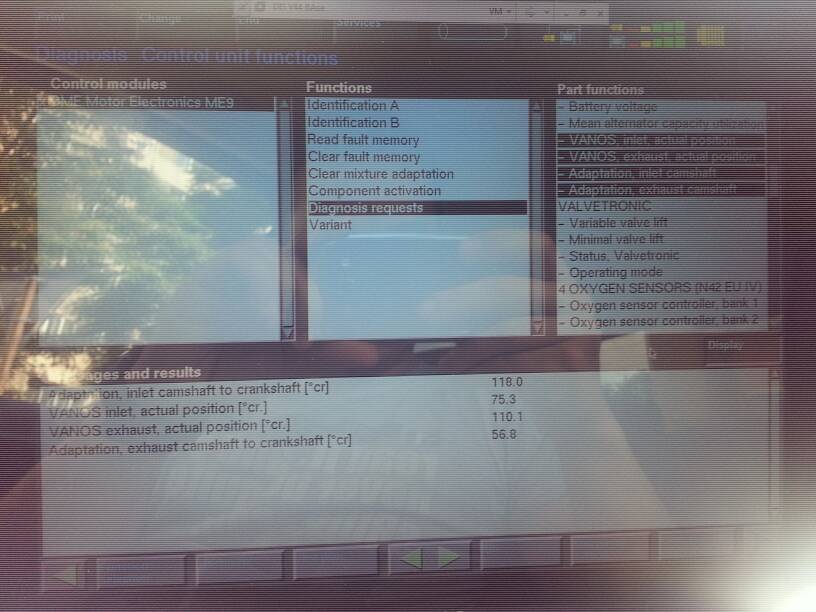

Pierderea de putere poate fi chiar de aici, la mine ti-am zis ca imi rontzaia vanosul pe admisie pana pe la vreo 1500rpm, si nu prea aveam putere pana la acea turatie.
Edited by Claudiu Visan
nu stiu sa le verific in afara de test nu arata nimic... la patine am luat swag lantul este tot swag doar intinzatorul am impresia ca este febi... eu nu am putere pana in 3k ture, uneori cand vor muschii ei nici dupa 3k... cert este ca acum se aude zi de zi sunetul... si mai ca da sa moara motorul.
Vezi?
Ai 56 grade pe evacuare. Si trebuie sa fie 120.
Ar fi frumos sa isi dea cu parerea si marii mecanici cu service-uri de pe forumul asta, dar eu cred ca e deplasat axul cu came pe evacuare. Am sa il intreb pe mecanicul meu, ii voi spune valorile si revin cu raspuns. Dar numai maine ..
