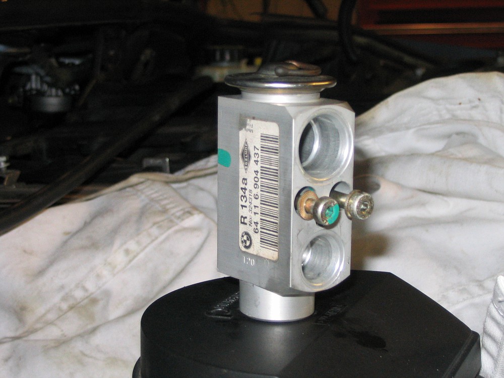

-am schimbat valva de expansiune ( expansion valve ) cu una noua 80 lei
compresorul face aceeasi problema cupleaza si decupleaza , am observat urmatoare chestie , cele doua conducte care intra si iese din radiatorul de clima una trebuie sa friga si una sa fie calduta iar cea care iese din compresor si duce in cabina ( cea neagra ) este rece lucru care este normal din cate am vazut in autodata , la un service la care am fost se mirau de ce sunt calde ambele.

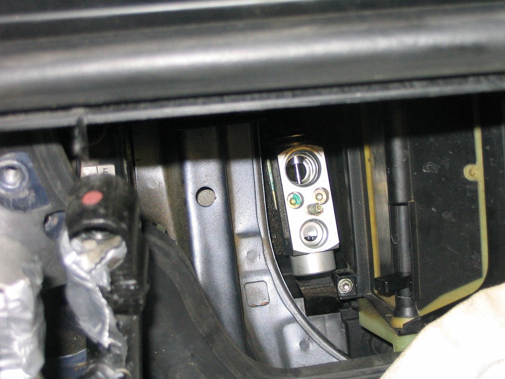

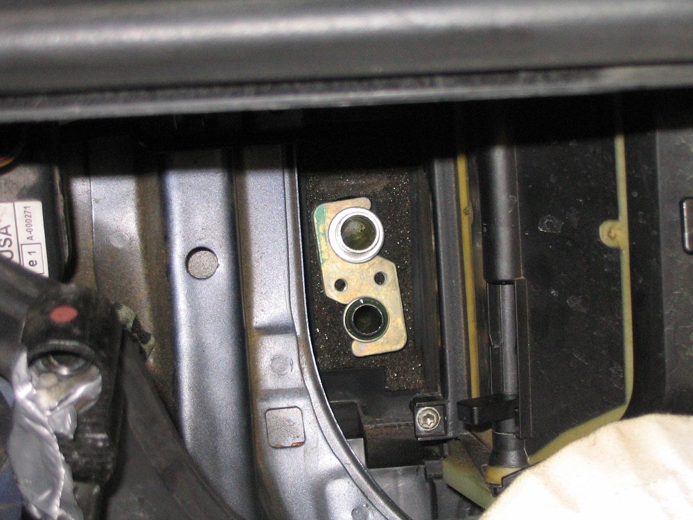

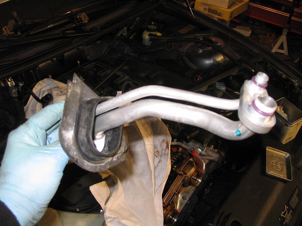

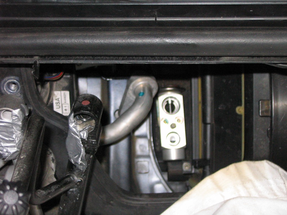

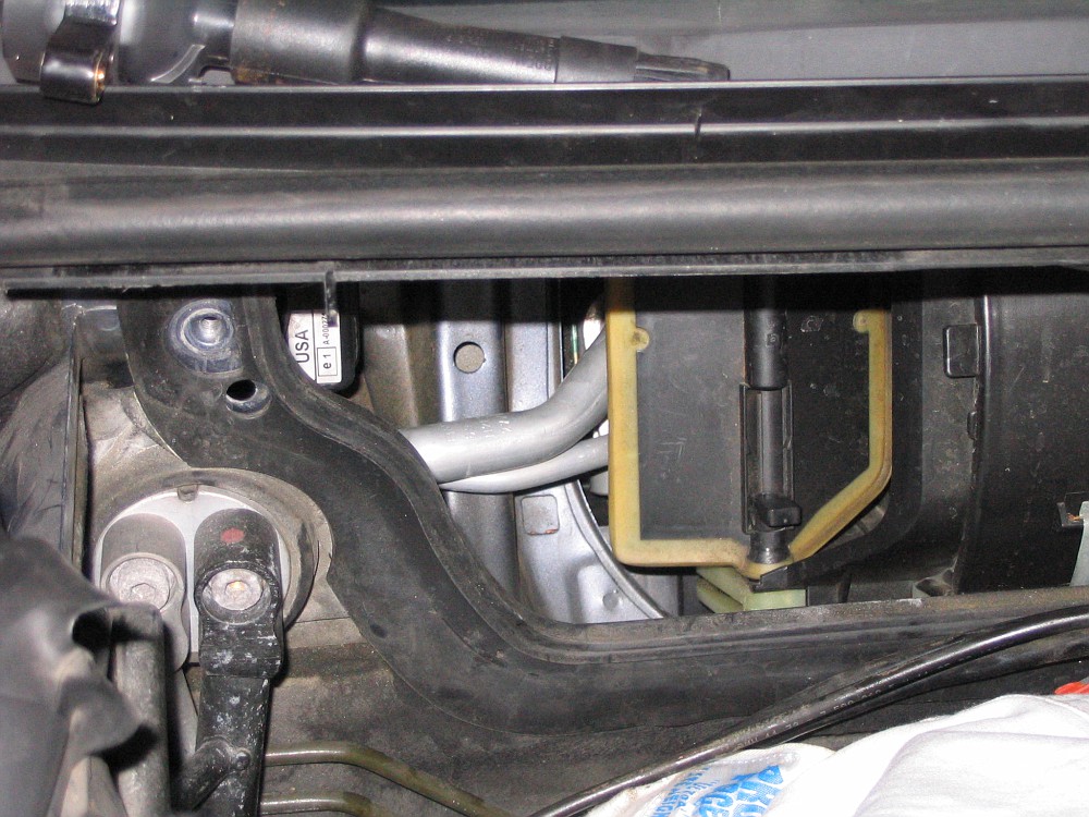

o sa adaug cateva poze orientative pt schimbarea valvei in cazul in care cineva are probleme cu ea .
Cod piesa 64116904437
