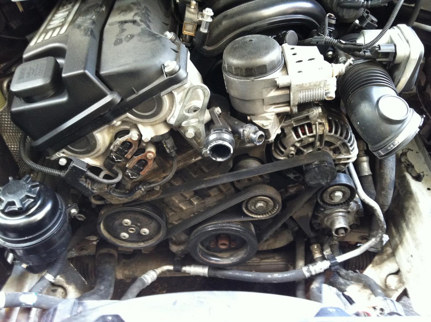

curea mai scurta bmw 318i e90
cabron
stie cineva ce reper poate sa aiba cureau asta, ca am intrebat la cateva magazine si nu stiu,
este pusa sa nu mai foloseasca compresorul de AC. motorul este un N46
poza este luata de pe net.

pai am intrebat la 3 magazine in pitesti,ei se uita la seria din talon ,baga in calculator si le da o singura curea ,cea normala,eu vreau una mai scurta care este de la alt motor si se potriveste acolo, ei nu pot sti care este.
am intrebat aici ca poate cineva a mai facut asa ceva pe motorul asta si stie ce curea este.

tu te ai uitat la poza pe care am puso mai sus?
din moment ca nu e poza reala , degeaba m-am uitat, ce incercam eu sa-ti explic este ca dupa seria de caroserie programul scoate cu ce a plecat masina din fabrica; deci daca a fost schimbat motorul nu mai corespund datele, ori cei la care ai intrebat sunt praf

motorul din poza este ca motorul meu un n46,ala a pus o alta curea acolo mai scurta care nu este pusa si pe compresorul de AC si rola de langa el si cu siguranta este de la alt model de masina,si normal ca cei de la magazin nu pot sti,

Eu cred ca omului i-a picat fulia de la AC iar voi aveti orbu gainii. Omul vrea o curea mai mica provizorie pana repara problema.
Am patit eu asta. Faza e ca nu cred ca o sa gasesti o curea. Eu am pus una mai mica prin incercari pana am gasit lungimea potrivita. Am probat cam 10 curele pana am gasit.
Ce poti face e sa iei un metru din ala de croitorie si sa il dai dupa rolele alea si vezi ce lungime iese. Apoi mergi la un magazin de piese si cauti una de lungime potrivita.

exact asta vreau,daca se poate si mai ai cureaua care ai avuto pusa sa im zici si mie ce scrie pe ea,codul ala ,sau daca nu se mai cunoaste spunemi cati cm are,cu toate ca nu pre cred ca au in magazine pe stoc curele multe daca ma duc cu metru,oricum asta ar fi ultima varianta,

Nu mai stiu ce curea era. Era de la alta marca de masina si mai ingusta pe deasupra. Am alt motor nu e relevant.

ON: Cel mai indicat e sa masori exact cat e si asa poti sa-ti comanzi ce trebuie ...
asta am priceput,dar ma gandeam ca la magazin daca ei nu o au acolo sa o pot masura nu stiu daca imi pot aduce daca le zic ca vreau o curea de 1,20m. ca eu ce am vazut pe paginile care vand piese de masini nu da lungime curelelor,doar modelul, ex.CONTITECH : 6PK1870 asta ar fi ce am eu pus acum,dar o sa intreb maine oricum la un magazin daca se pot orienta dupa lungime.

tu esti un istet si jumatate,nici acum nu ai priceput ce vreau eu sa fac ,dar iti place sa scrii probabil,.ca sa poti dormi linistit iti spun care este situatia,mie la masina doar cand este motorul cald in primele cateva minute se aude un hrjiit,am fost la service si au dat cureau jos,au pornit motoru si nu se mai auzea,deci din motor nu se auzea,au zis ca este o rola ca se invartea usor ,au schimbato si tot se auzea,au zis ca poate este si cealanta, au schimbato si paia ,degeaba,dupa au zis ca poate este fulia la compresorul de aer,paia chiar nu am de gand so schimb la nemereala ca este cam scumpa,am luat masina asa,si ma costat 3 mil,macar am role noi,intre timp cineva mia dat ideea asta ca sa fiu sigur daca este fulia compresoruli,sau pompa de servo ca ele au mai ramas.alternatorul este nou.acum cred ca te-am lamurit care este situatia
