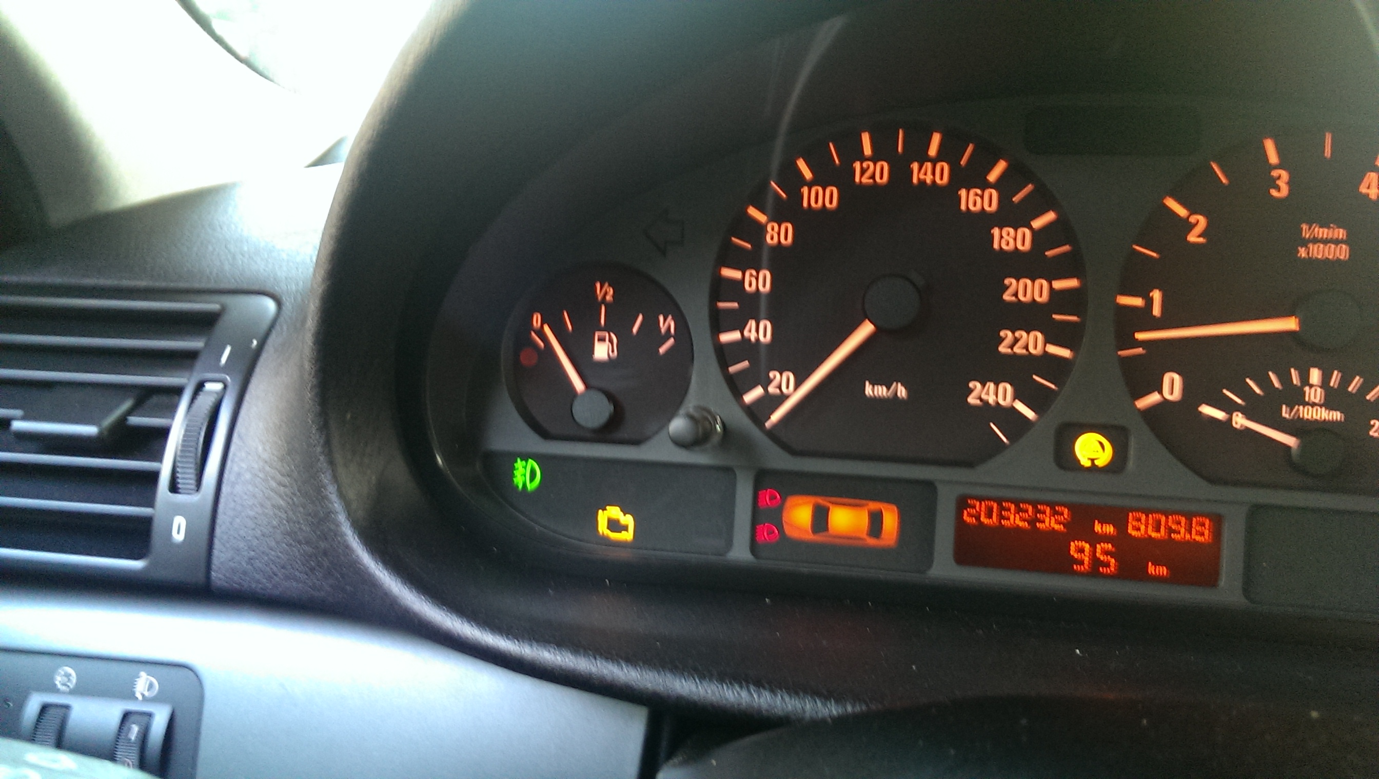

Salut. Revin cu o problema si eu aparuta de nicaieri. Astazi in timp ce mergeam normal,mi s`a aprins becul de engine in bord si deodata,masina a inceput da mearga oribil. Adica trepidatii puternice,mers cam greu,turometrul a picat cam pe la 500 si a ramas flexat. Panica panica. Oprit motorul,pornit din nou,aceleasi lucruri. Am fost la cineva cu tester,a pus acolo si mi`a spus ca am erori pe cilindrul 3 (misfire cylinder 3 + inca una tot la cilindrul ala). Am mai fost la unu cu alt tester,la ala mi`a dat erori pe cilindrul 1 si 3. A dat o resetare a erorilor,pornit motorul din nou,tot asa prost mergea doar ca mi`a ramas eroare la cilindrul 3 (deci 2 din 2 la fel). Apoi a inversat bobina cu bujia,nu mai stiu pe care a pus si mi`a dat erori pe cilindrul 1 si 4. Sters erorile dar au ramas aceleasi. Iar de mers,merge la fel,f prost,senzorul licareste la inceput apoi ramane permanent aprins. In schimb,nu imi ramane aprins acel EML,ala se stinge dupa ce pornesc masina. Se simte ca si cum merge in 3 pistoane clar si scoate un sunet ca Lada de pe vremuri cand o accelerez. Intrebarea mea este,ce naiba poate sa fie ?! Atasez cateva chestii filmate poate va dati seama ce dracu poate sa aiba asa deodata. Ms ! (masina e46, N42B20 )
