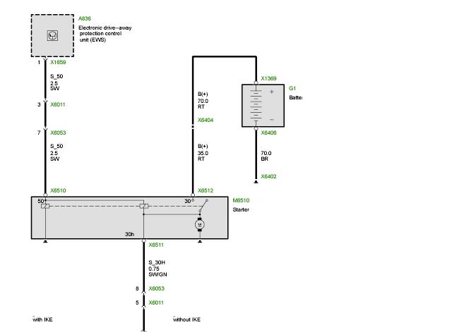

Ce siguranta principala,la ce te referi?
In general demarorul nu are nici o siguranta de protectie,firul vine direct de la baterie,singura protectie este capsa care protejeaza circuitul in caz de accident,sa nu apara un scurtcircuit .
Un electromotor consuma la pornire aprox 250A,nu are nici o importanta ca bateria este mai mare,el tot atat va consuma.
Asta este schema de la un E39,nu vad nici o siguranta :)
