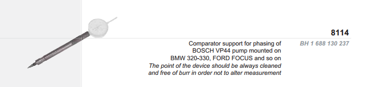

pompa se pune cu comparatorul , scrie pe ea cate grade tb reglata, 0.82-0.86 ceva de genul
avansul dynamic se verifica din dis, exista un test special si iti spune acolo daca este in afara parametrilor sau este bine

Pentru a face asta ai nevoie de un adaptor special pentru pompa VP44. In afara de reprezentante si Bosch Car Service, nu are nimeni asa ceva.
Pompa se pune la punct la Bosch Car Service.
Cu siguranta nu a fost reglata bine din moment ce avea acel lag.
ai nevoie de un ceas comparator universal si un adaptor, se gaseste de cumparat, dar ce sa faci cu el cand nu te pricepi, marea majoritate a mecanicilor habar nu au cum se pune la punct o pompa de injectie, de obicei fac semn cu creta pe pinioane asa ca....
Ceasul comparator e universal, insa adaptorul e special pentru VP44.
Repet, cea mai sigura varianta este la Bosch Car Service. Duci pompa la ei demontata de pe masina. Costa 250 lei s-o puna la punct. Iese intotdeauna bine.
Am avut clienti cu pompe reglate de diversi meseriasi si aproape intotdeauna existau erori de avans, iar motorul nu prea tragea.
Si evident trebuie sa ai si cale, altfel degeaba o pun cei de la Bosch la punct.

ai dreptate, dar exista kituri pe ebay, si presa aceea speciala ptr depresat pompa
prima data o duci la bosch, o pun pe banc, o testeaza, o caleaza pe semn si pe urma o montezi
trebuie sa demontezi senzorul rpm ca sa calezi volanta
pe urma pornesti si cand ajunge apa la 80grd faci testul din dis pentru injectie, daca e ok sau nu iti spune imediat dis-ul
Presa aia speciala e pentru demontat pompa. Ca tot pe acolo o poti regla e altceva. Cu presa aia se depreseaza pinionul pompei.
La Bosch o regleaza si o blocheaza. Pompa are un surub de blocare.
Nu demontezi nici un senzor. Exista o gaura speciala pentru dornul de blocare. Valabil pentru BMW-urile din toate generatiile, atat benzina cat si diesel.
Nemtii sunt foarte destepti pentru ca nu schimba lucrurile care au fost bine gandite din start.
Toate motoarele de BMW se pun la punct cam la fel in mare. Pistonul 1 la TDC, volanta blocata si cale pe axe sau vanos.
Daca pompa a fost blocata la Bosch si tu ai cale si ai blocat volanta cu motorul la punct, nici nu mai e nevoie de tester. Pui doar la sfarsit sa stergi erorile.
