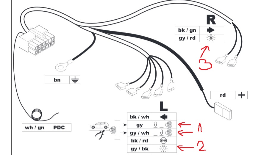

Sunt in mijlocul instalarii unei prize cu 7 pini pentru remorca, un model universal si m-a bulversat total pentru ca nu inteleg la ce se refera semnele din schita.
Mai precis daca va uitati la imaginea atasata am marcat cu rosu ce nu inteleg. In teorie eu ar trebui sa ma conectez la cablurile astea, numai ca nu inteleg la ce se refera cele doua semne, evident unul este pentru pozitii, dar care si la ce se refera celalalt, presupun doar ca la marsarier.
Stie cineva ce semnifica acele semne?

Le-am lamurit numai partial, prin incercari, 2 si 3 sunt pozitiile, tail lights.
Ramane ca 1 ar fi marsarier. Altfel nu ar avea logica, am marsarier si pe suportul de biciclete. Restul testate merg bine.

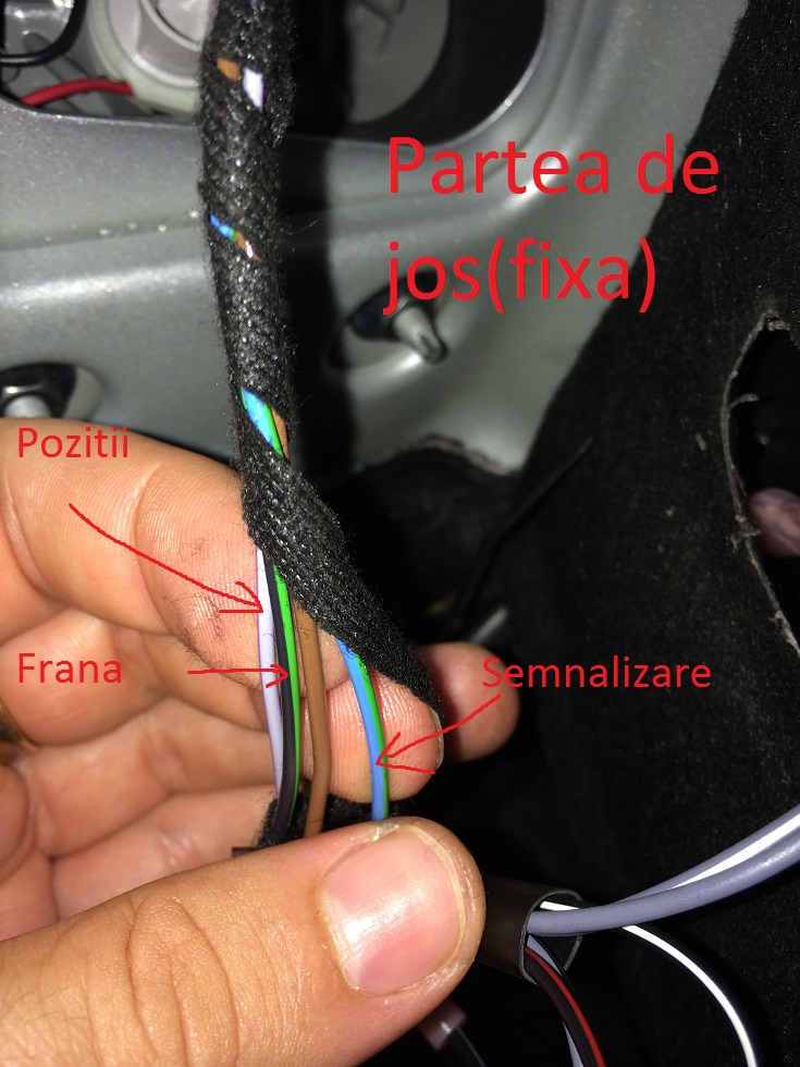

M-am lamurit de ce nu il gaseam, este pe usa si aveam usa ridicata. Deci ideea mea ca este al patrulea cablu este gresita pentru ca trebuie sa mearga pe hayon.

Intre timp am lamurit mai toate cablurile insa nu reusesc sa il gasesc pe cel care da comanda pentru becul de ceata din spate. Lampa de ceata este pe hayon. Pe partea soferului instalatia electrica are mai multe cabluri dintre care 4 merg la lampa de pe caroserie care ramane fixa, iar 5 merg catre hayon in grupuri de 3 si 2. Pe partea pasagerului merge un manunchi foarte gros de cabluri, inca nu m-am bagat acolo, speram sa fie pe partea soferului unde totul este mai simplu.
Instructiunile de la kit-ul meu pentru remorca spun ca acest cablu trebuie taiat si conectat la cutia de control a kit-ului pe doua intrari separate. Banuiala mea este ca acest cablu da mai multe comenzi, dar nu este un cablu separat de 12V. Becul folosit pentru lumina de ceata functioneaza la 12V.
Am masurat de mai multe ori si concluzia ar fi ca un cablu de culoare albastru cu o dunga rosie ar fi responsabil sa dea comenzi, de fiecare data dupa ce pornesc/opresc lumini pare ca are alt voltaj si apoi revine la 5V(a doua varianta ar fi ca nu masor eu corect).
Mai jos sunt rezultatele la ce am masurat cu precizarea ca acest cablul albastru - dunga rosie are voltaj care se modifica mereu, revenind la 5V. Nu am listat cablurile care merg la lampa fixa de pe caroserie, am masurat doar cablurile care merg la hayon unde am lampa de ceata.
