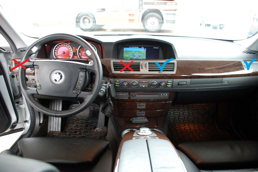

Salutare! Am un BMW E65 730d, si am observat de ceva timp mai ales acum in sezonul estival, dupa ce sta 7-ul meu in soare cateva ore bune, apoi o pornesc sa plec la drum, observ ca pe zona stanga, a mea (a soferului) prin prizele alea de aer nu sufla aer rece ci unul cald, pe cand cele din zona dreapta a salonului sufla aer rece deodata. Se observa mai ales la prizele alea doua de pe consola din fata de sub monitorul masinii. Si simt ca salonul se raceste mai greu ca pe timpuri, iar dupa ce se raceste in salonul aerul, incetinesc turatiile si devine o clima suportabila in salonul dar oricum se simte diferenta dintre aerul suflat prin priza dreapta fata de cea din stanga.
Ce ar putea fi? Stie cineva?

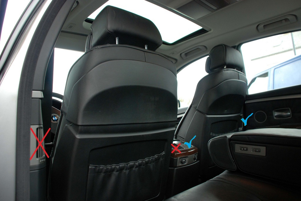

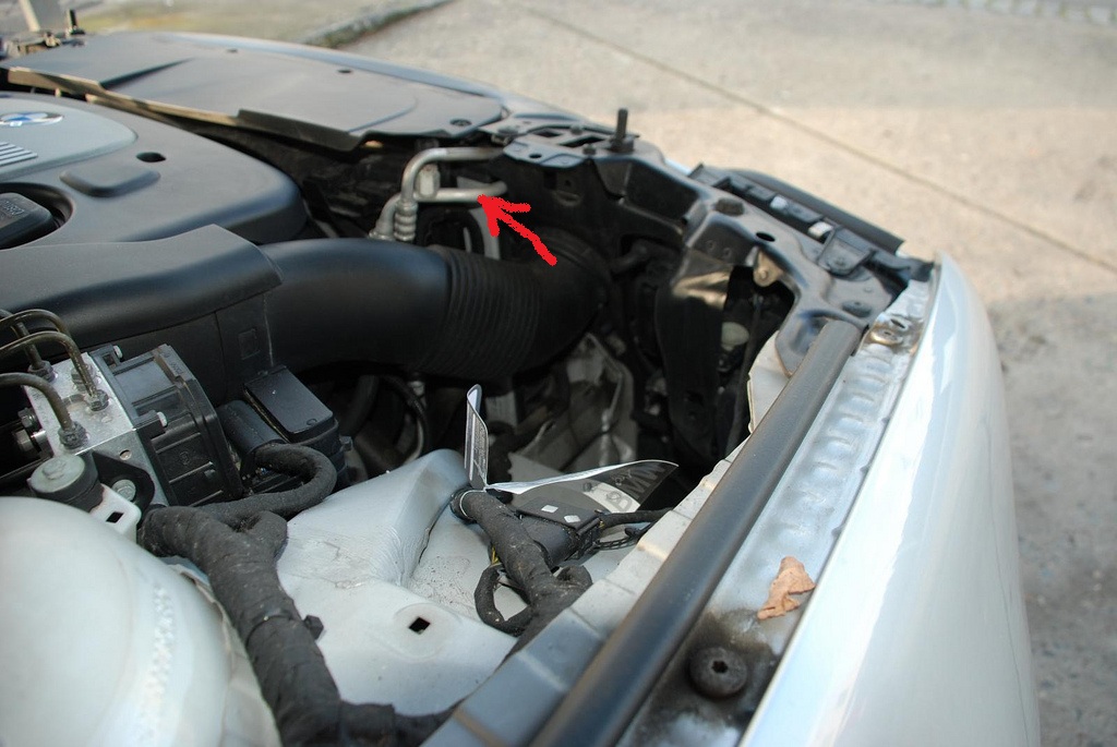

Am facut ultima verificare si alimentare cu freon cand am schimbat piesa cu Nr.1 (din imaginea 1,2) anul trecut. Dar de la o seama de vreme a inceput sa nu mai sufle indeajuns racoare prin prizele de aer din partea stanga (vezi pozele 3, 4 cu "x"-rosu-sufla cald si "v"-albastru-racoare). Cele din partea dreapta mentionez ca baga racoare indeajuns si brusc cum pornesc motorul. Cele din stanga incep si ele sa se racoreasca dar dupe vreo 20 de minute, dar oricum ramane a fi mai cald aerul suflat fata de cele din dreapta. S-a mai confruntat cineva cu astfel de probleme?

Nu, inainte mergea brici, si dupa inlocuirea ei tot. Insa, de la o vreme nu mai sufla rece indeajuns pe partea stanga. Da! Mi-am adus aminte inca de un detaliu: "Prin prizele alea pe unde iese aerul rece al AC-ului se aude un sunet din cand in cand asemanator unui sarpe, cand scoate limba: "Tssssss..." (sa nu radeti de comparatia mea) asa pe vreo 10 sec., apoi pe vreo 20 sec. dispare, si iar apare, si iar dispare, permanent.
Sunetul ala mi se aude si mie cand nu am suficient freon in instalatie!Dupa ce incarc cu freon dispare. Probabil am o pierdere pentru ca in fiecare an patesc asa iar dupa ce incarc cu freon e totul ok!
Se pare ca la mine e la fel. Am si eu vreo scurgere. Acum recent am facut iar plinul si a disparut! Ultimul plin l-am efectuat anul trecut.
