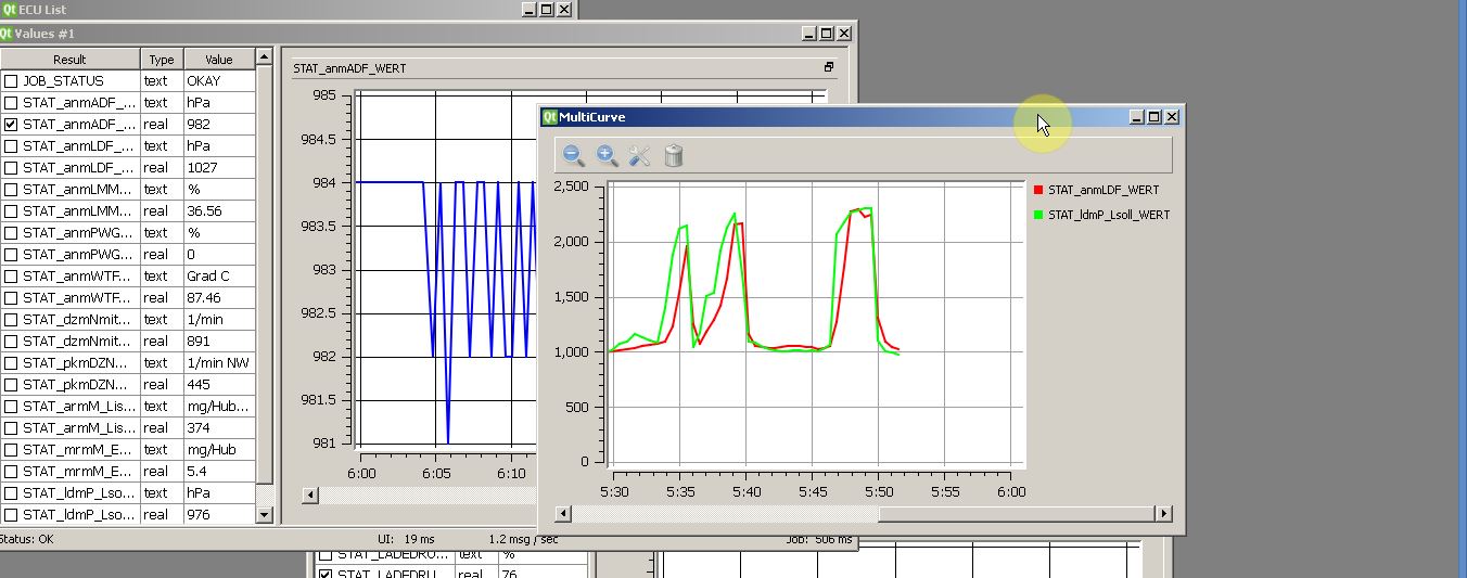

Fa un log in mers cu TESTO. E un programel care arata cam ca in poza atasata si il afli pe net. Poti vedea in timp real presiunea si masa de aer ceruta si cea actuala, daca ai deviatii mari inseamna ca e o problema cu turbo/senzor presiune/debitmetru sau alte chestii legate de traseul aerului pana in motor.
imi poti da un link la program?nu il gasesc deloc
