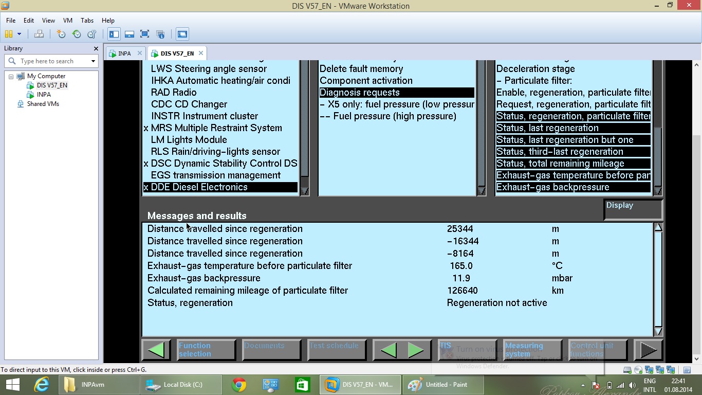

Am inceput diagnosticarea cu ideea ca filtrul de particule este infundat, asa mi-au zis si cei de la reprezentanta, astazi am verificat si cel putin la relanti nu pare sa am probleme.

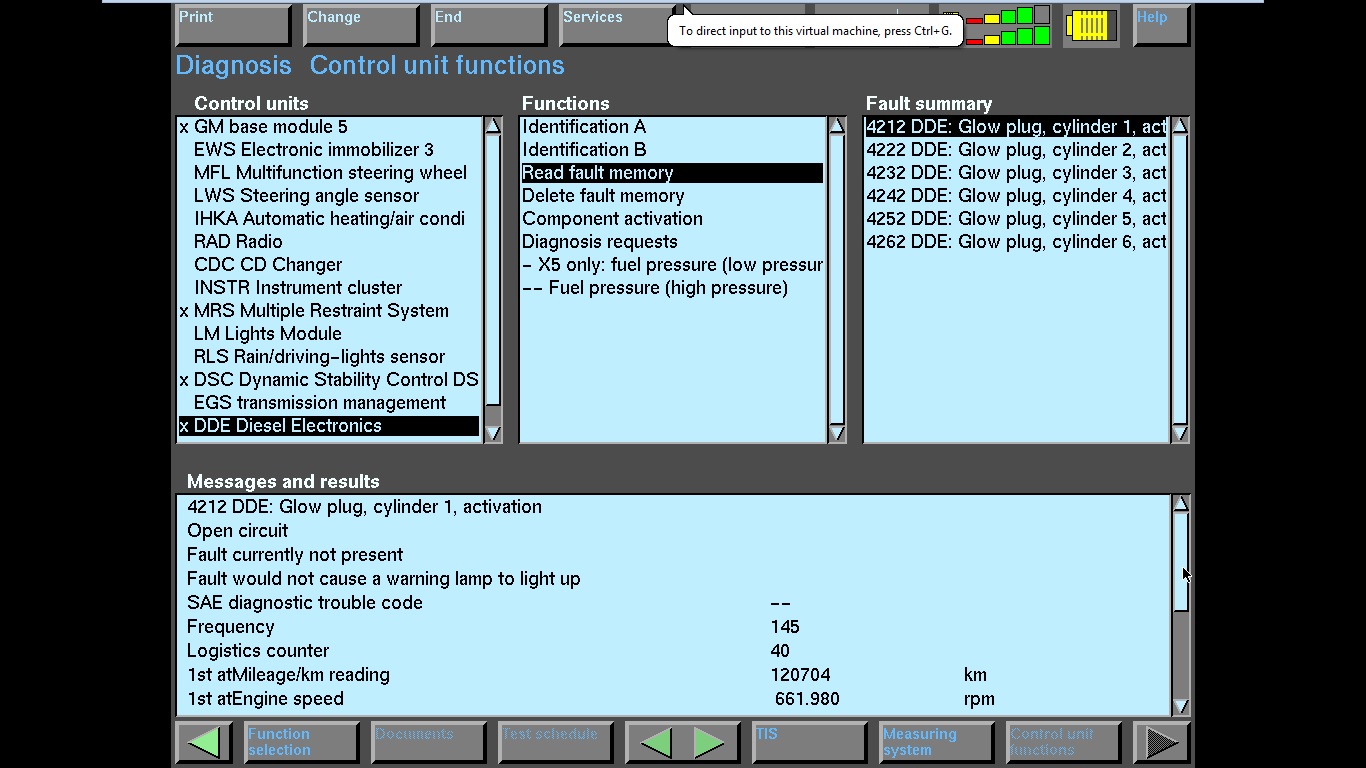

Ceea ce am gasit insa, toate bujiile imi indica eroare ceea ce ma duce cu gandul la modulul care le comanda si care cred ca a patit ceva cand imi curgea ulei de la clapetele swirl flaps(galeria a fost inlocuita).

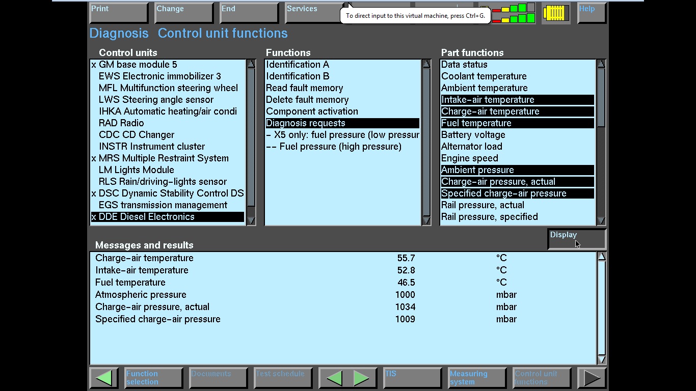

Voi atasa si imaginile cu softul de diagnoza.

Evident voi inlocui bujiile si modulul de comanda bujii, cineva mi-a mai zis de mass air filter. Stie cineva cum as putea sa il verific cu DIS?
