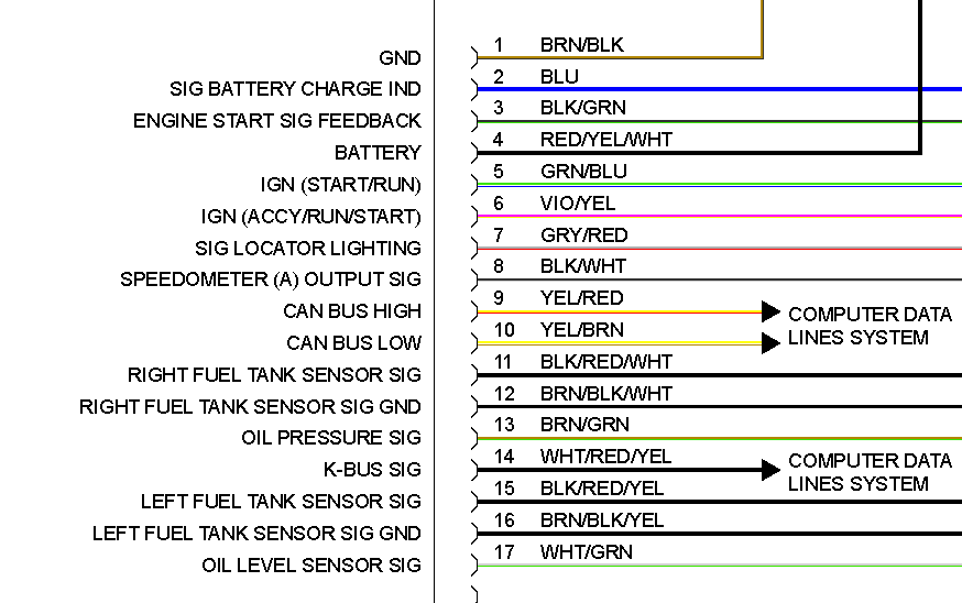

Intre timp am facut rost de ceasuri de facelift si as dori sa stiu daca cineva cunoaste / are o poza / are idee de vreun site unde pot gasi ce reprezinta fiecare fir din cablajul ce intra in ceasurile de bord. Eu inca nu stiu daca a adaugat un fir in mufa sau a facut inadituri, chiar nu pot sa imi dau seama ce a facut! Mai am o intrebare, am montat cutie automata, trebuie tras fir de la cutie la ceasurile de bord? eu am desfacut ce am gasit inadit de el si nu apare nicio modificare la afisajul cutiei - merge perfect!
As dori sa aflu ce reprezinta fiecare fir pentru ca vreau sa refac instalatia electrica si as dori sa stiu exact ce fire intra in ceasurile de bord si de la ce module provin si mai ales cum se conecteaza cutia automata la ceasurile de bord (cele cu afisaj al treptei de viteza)

Trebuie tras un fir de la bec scrumiera etc, ca atunci cand pui poziĂâşiile sa se aprindĂŁ bordul de la lumina sursei. Daca nu ma ĂŽnĂâ˘el mufa neagrĂŁ, Pinul 8.
PĂŁi 12v nu pot lua de la alt fir din aceași mufĂŁ?
