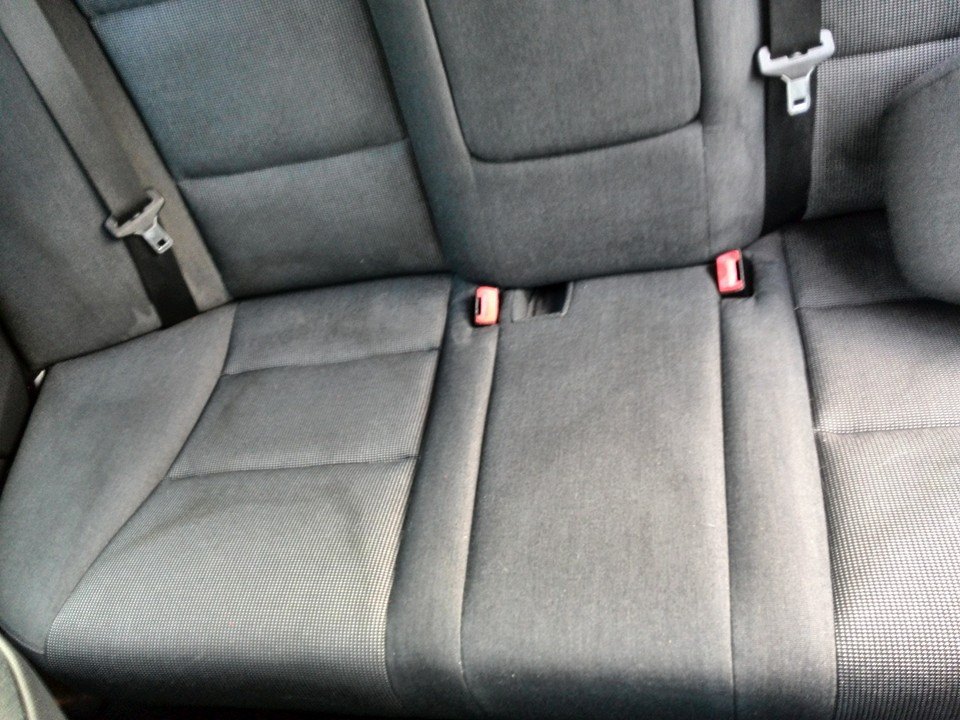

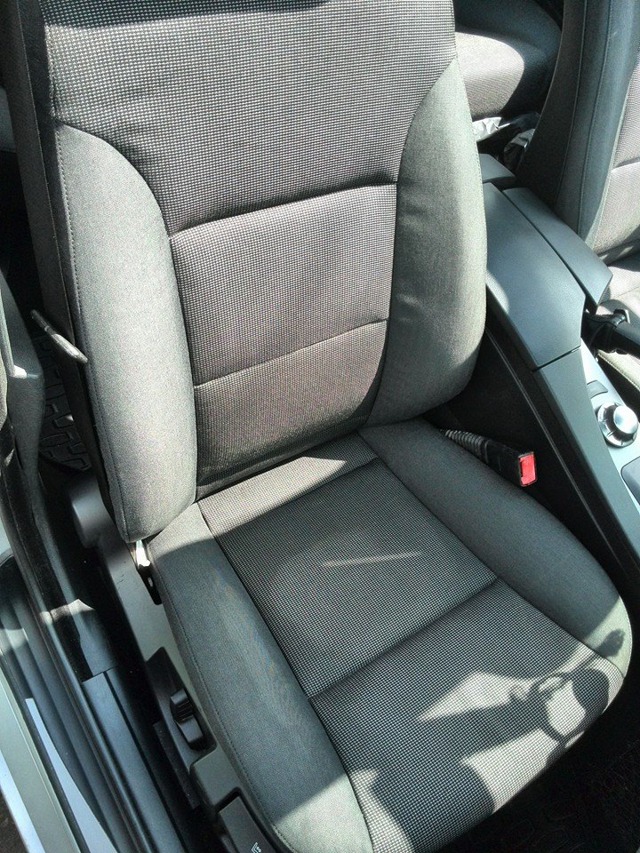

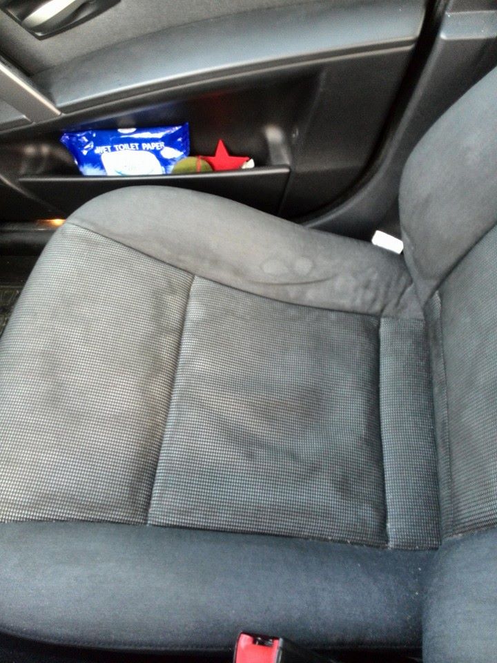

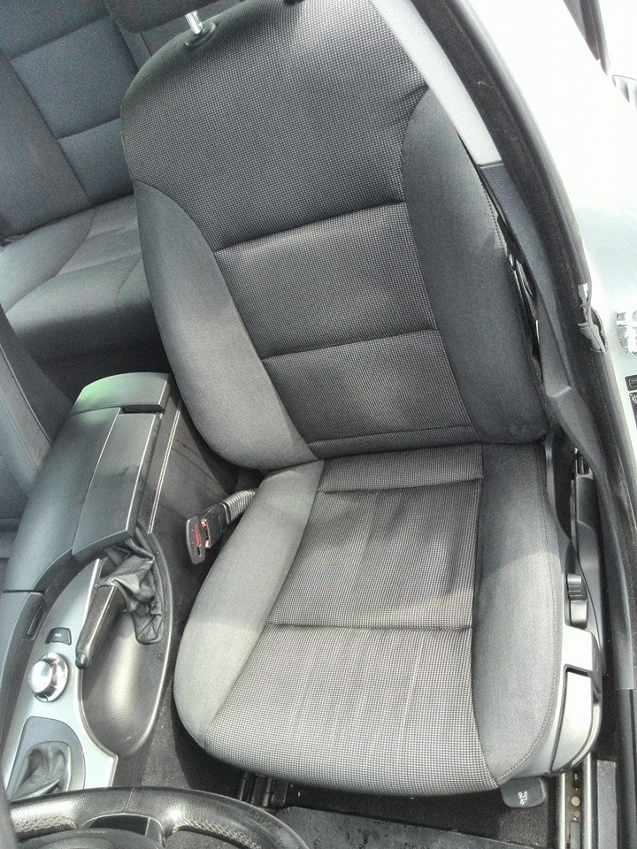

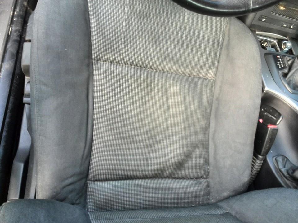

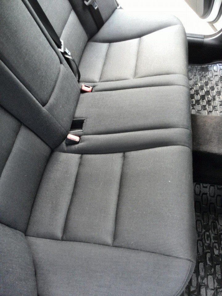

Colegul Highlander a apelat la mine si Duminica i-am curatat scaunele+banchetele care fusesera "spalate" la o spalatorie in baza unui voucher de 70 de lei. Din ce am inteles, nu aveau injectie extractie si au dat probabil cu vreun detergent si cu o carpa, rezsultatul fiind o tapiterie mult mai murdara decat era inainte si "scoarta". Mai departe, pozele arata tot ce trebuie vazut; in cele de dupa se mai vad ceva "umbre" pt ca nu erau uscate complet.
