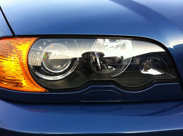

Uite o schema facuta de mine la repezeala, evident se mai pot aduce imbunatatiri dar este suficient si atat.
Un releu cu doua randuri de contacte(unul pentru stanga respectiv dreapta), 2 diode si 2 intrerupatoare, acestea pot fi si magnetice.
Se pot monta in interiorul burdufului de la caseta de directie(dreapta/stanga) pentru a fi ferite de intemperii.
Alimentarea se ia de pe un fir de plus de la faza scurta astfel incat proiectoarele vor functiona doar la aprinderea farurilor.
schema aia nu are absolut nicio treaba cu nimic, diodele sunt inutile, releul ca sa functioneze ar trebui sa aibe 3 pozitii stanga - oprit - drepata iar intrerupatoarele... spune-mi ce se intampla cand iei 2 ture de volan ...
l.e. scuze, acum am vazut ca se pun pe caseta de directie nu pe coloana volanului, asa are o noima...
Edited by B0BBY
dioadele sunt pentru a nu se intoarce curentul spre LCM atunci cand un proiector se aprinde.
la releu poate am gresit :pardon: el trebuie sa fie oprit iar cand luam stanga actioneaza contactul care aprinde proiectorul stang si viceversa, cand volanul este drept releul nu inchide nici un rand de contacte.
Intrerupatoarele pot fi ori magnetice ori cu lamela iar acestea pot fi pozitionate astfel incat de la o jumatate de tura si pana la maxim virat sa pastreze circuitul inchis.
Multumesc de interventie!
atunci pune diodele pe firul original al masinii :thumbsup: iar releu cu 3 pozitii (culmea) exista se chema 3 state relay dar poti sa faci cu 2 normale. mai greu cu partea mecanica si anume sa pui contactele alea pe caseta de directie Edited by B0BBY
In curba, proiectorul tre sa se aprinda cu fade, nu pe contactul unui releu. Cel putin asa vad eu un cornering frumos, asemenea originalului.
depinde la ce "original" te referi, la VW se aprinde direct si se stinge cu fade - asa mi se pare si normal, sa se aprinda direct ca sa vezi curba si sa se stinga cu fade asa pt efect, oricum tu de la volan nu vezi efectul de fade e mai mult asa de fitze, dar recunosc ca si mie imi place tot asa :D
Edited by B0BBY
