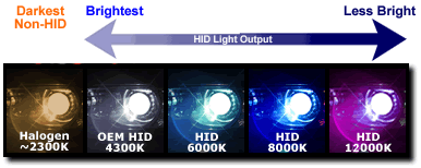

Cu cat sunt mai reci (mai spre albastru), vizibilitatea scade, in special in conditii de astfalt ud. Pe de alta parte, in timp (ani), culoarea se schimba spre cald (spre rosu) asa ca ideal este un bec cu temperatura de 5000K.
Uite si o poza:
http://i01.i.aliimg.com/photo/v0/208143033/HID_xenon_Color_temperature_lamp.jpg
Original se pune 4300.
Lumina lor scade in timp deci sunt sanse mari ca inlocuind becul actual cu un alt bec de 4300 si puterea standard sa obtii lumina dorita.

Ma lasi. Am avut ambele in faruri. Stangul 4300, dreptul CBI-ul ala de 5000.
E diferenta de nuanta, dar as spune ca 4300 are cam cu 15-20% mai multa lumina.
N-o fi chiar mai multa lumina, dar e mai usor vizibila ochiului si asta il face sa-si indeplineasca mai bine scopul.
