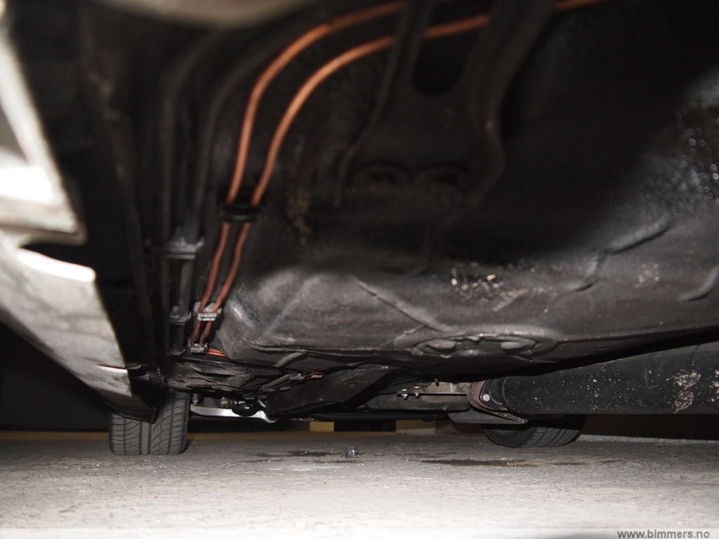

dupa cum stiti unii la E46 este o foarte mare problema cu conductele de frana pe spate in special cu partea care intra in furtunele de frana....se mananca acea portiune de 15-20 cm ingrozitor
vreau sa imi schimb aceste conducte insa am auzit ca ele vin ori colac ori bare drepte
intrebarea mea este daca se pot modela destul de usor sau trebuie ceva aparat special pentru a da dorma celei initiale?
am vazut undele poze cu moatarea celor de cupru insa pareau ajustate manual(in poza postata la un seria 5
si un sfat tuturor detinatorilor de E46 duse de afara
verificati conductele de frana in special cele spate acolo undese imbina cu furtunele de frana..asta ca sa nu va treziti ca ramaneti fara frane in mers

revin cu detalii pentru cei interesati
conductele vin drepte si cele originale si astfel am renuntat la ideea de conducte OEM si mi-am pus de cupru net superioare
cele de cupru le gasiti la colac si se taie si mufeza in functie de cum doresti
astfel se poate intra pe Real OEM sau BMWfans si lua dimensiunile exacte ale celor 3 conducte(3 deoarece cea de pe partea dreapra e din 2 bucati )
cu dimensiunile avute se pot face usor cele din cupru si astfel calitatea si durabilitatea va fi net superioara
pentru alte detalii intrebati

aceasi problema este si la e36, totusi cred ca originale sunt mai bune decat teava de cupru la metru bercuita la capete
mai bune cele originale in ce sens?
aici a fost vorba de ruginire si apoi cedare a tevi ori daca ele erau de la bun inceput de cupru nu rugineau
dar de ce sa fi facut cei de la BMW un lucru durabil de la inceput mai ales ca acele conducte sunt expuse la sare
si cele originale tot la metru se fabrica si sunt taiate si mufate la fel cum procedezi cand cumperi cele de cupru

sunt bune alea la colac,daca n/ai presiune buna in frane sau pedala e beton,poti sa le pui la chiuveta..
aia la bmw sunt fraieri,nu calculeaza bine.daca puneau niste furtune de wc era marfa..
asa e cum zici tu
pe ce nu scrie OEM e praf
calculeaza cat te costa sa iti pui acasa teava normala si cea de cupru
normal ca nu au fost fraieri ca era mai costisitor si nu mai faceau ei bani cu tevile OEM de frana actuale....ca nu mai rugineau si nu le mai schimba lumea
si apropo nu vad care e treaba cu presiunea si pedala ....tevile au acelas diametru ori legat de presiune vorbim de probleme cu pompa nu conducte
Edited by motorsport
trebuie sa te gandesti ca daca sunt facute profesional si sunt dintr-un material dur sunt mai bune....
daca iei o groapa sau o salti aiurea pe elevator si se infunda conducta de cupru?
daca sunt ruginite trebuiesc inlocuite logic, insa parerea mea era ca pe original
banuiesc ca in romania treci itp-ul cu conductele alea, conductele si furtunele de frana au si ele o durata limitata de viata
mai bune ma refer la faptul ca sunt facute profesional, teava aia de cupru bercuita de nea gigi poate sa nu etanseze perfect sau sa aiba microfisuri pentru ca a fost facuta colac si pe urma indreptata
numa ca eu nu am facuto la nea gigi ci la o firma specializata care se ocupa cu conducte de frana de cupru pentru masini
oricum eu le-am demontat si montat singur si sincer la cum sunt amplasate de protejat nu vad unde datorita unei gropi sau elevator as putea indoti sau infunda una
oricum nu mai conteaza ....fiecare cu parerea lui :) :drinks:

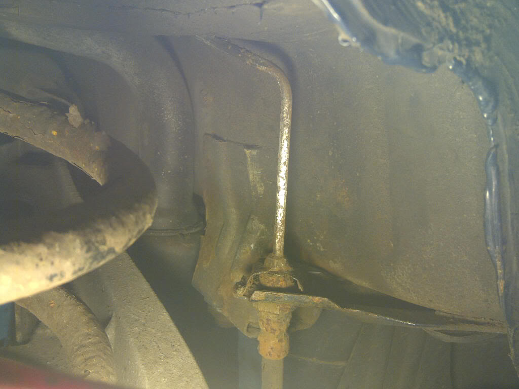

Salutare. Vreau sa inlocuiesc conductele de frana spate la un 320D din 2002 cu DSC.Sunt destul de ruginite. Am o nelamurire. Pe Realoem din schema inteleg ca ambele furtune au legaturi undeva in spatele masinii dar la service au spus ca pe stanga este teava din fata masinii pana la roata stanga si pe dreapta se desface de undeva de la mijlocul masinii si de acolo pleaca o conducta pana la roata dreapta. A schimbat cineva sa ma lamureasca si pe mine? Trebuiesc date jos cardanul, esapamenul si rezervorul? Multumesc.
Incearca asta
https://www.pelicanparts.com/BMW/techarticles/BMW-3-Series-E46/38-BRAKES-Replacing_Your_Brake_Ducts/38-BRAKES-Replacing_Your_Brake_Ducts.htm
Poti sa bagi conducta pe deasupra rezervorului si cardanului dar n-o sa poti face prinderile ca din fabrica, dar daca esti pretentios demontezi tot si faci ca din fabrica......

A păţit cineva să i se spargă? Dacă sunt în mers, am timp să frânez, să trag maşina pe dreapta?
Ce sa se sparga, furtunul flexibil?
Alea trebuie inlocuite cand sunt gasite cu crapaturi pe ele la verificarea tehnica.
Nu se trece verificarea cu ele crapate.
Sa opresti o masina fara frane tine numai si numai de abilitatea ta de a evita un accident.
Cu cat inveti tu insuti asta experimentand (fara a apasa pedala de frana) cu atat mai bine pt tine.
In general nu se poate sa nu simti ca, ceva nu ar fi in regula, si de oprit o sa poti opri masina, dar poate nu atat de repede cum erai obisnuit iar ASTA NU POATE DECAT SA NU MAI CONTINUI CALATORIA PANA NU TE LAMURESTI, uitandu-te pe sub masina cand o poti face in siguranta.
Edited by bimmer90f30
  • Downvote 1
Furtunele sunt ok, dar condutele sunt ruginite. Despre conducte Întrebam, dacã se sparg În mers, rãmân instantaneu fãrã pedalã sau se duce moaie treptat? Am timp sã opresc?
circuitul de franare este separat fata-spate. Ramai cu sistem de franare pe puntea fata, oricum nu cred ca o sa iti placa senzatia, de obicei se sparg cand presiune pe circuit este mai mare, atunci cand franezi mai tare.
