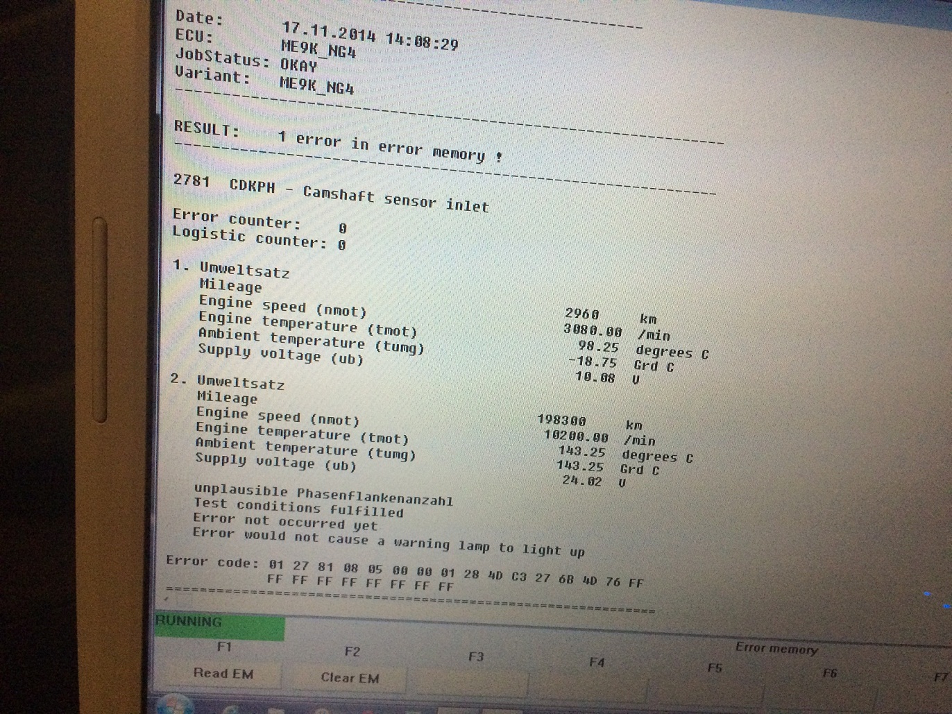

Salutare... am si eu urmatoare eroare in INPA, si nu prea inteleg exact de la ce este....? precizez ca am sters-o si acum cateva zile..am mers o zi intreaga nu a mai aparut si azi cand am pus iar diagnoza a aparut...si din ce am mai observat am si consumul putin ridicat.. sau poate doar asa mi se pare mie... precizez ca in bord nu afiseaza nimic si porneste perfect
Engine / Motor:
- Fault: Camshaft sensor inlet / Misfiring , several cylinders / TD-signal electrical activity diagnostic / Camshaft sensor fault inlet / Misfire detection error summation / Adaptation mixture at idle
- Code: BMW 2781
asta imi aparea prin bmw what(singura eroare).... banuiesc ca este acelasi lucru?
Multumesc pentru raspunsuri si lamuriri... chiar vreau sa zic ca am verificat iar.. si nu mai am eroare.. dupa ce am sters-o ieri.. deci cum am fost sfatuit este sa inlocuiesc senzori intre ei si astfel imi dau seama rapid daca este pe duca si care:) ... dar m-am lamurit ca nu este grav.. si momentan nu afecteaza cu nimic:D
