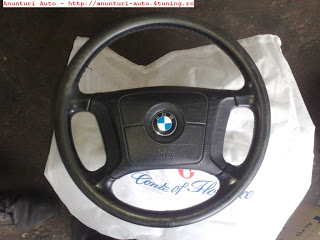

Pe al meu e36 328i din 1996 am volan cu patru spite cu airbag si claxon.Acesta e modelul:

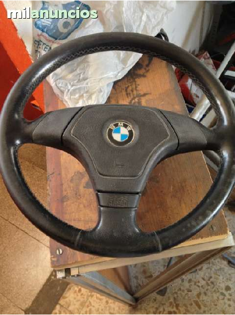

Vreau sa-l schimb cu unul cu trei spite care s-a montat pe ultimile modele de e36 si pe primele modele de e46. Asta e modelul care vrea sa-l montez:
Am gasit de vanzare unul de e46. Nelamurirea vine aici. Tipul spune ca l-a cumparat pentru un e36 cabrio si nu s-a potrivit (nu stiu anul de fabricatie al e36 cabrio), dar ca s-ar potrivi la mine.
Stiu ca mai toti spun ca "merge", dar e plug&play? Sau trebuie modificari la cabluri...Si de ce nu merge la cabrio si ar merge la mine?

Merci mult. Acum este clara treaba. Pentru ca altii sa nu mai caute o groaza, expun concluzia mea (dupa ce am studiat si intrebat si la BMW) pentru asta:
Volanul de e46 post-68726-0-34925200-1410677970_thumb.jpgfizic se potriveste la e36 (vorbesc de modelul vizat de mine). Problema este la airbag, cel de e46 fiind dual stage (este informatie pe net despre ce inseamna). Pentru asta are cablul de conexiune diferit de cel de pe e36. Este clar ca se poate improviza si adapta, insa presupune taieturi si innadituri, ceea ce eu nu agreez. Volanul care este Plug&Play este asemanator, si airbagul are ref. 32341092762 iar inelul de conexiune are ref. 32341162111. Atasez o poza cu cel compatibil 100% si veti vedea diferenta fata de cel de e46.post-68726-0-36185400-1410677812_thumb.png
